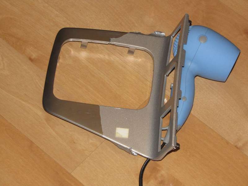

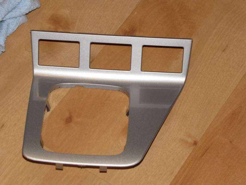

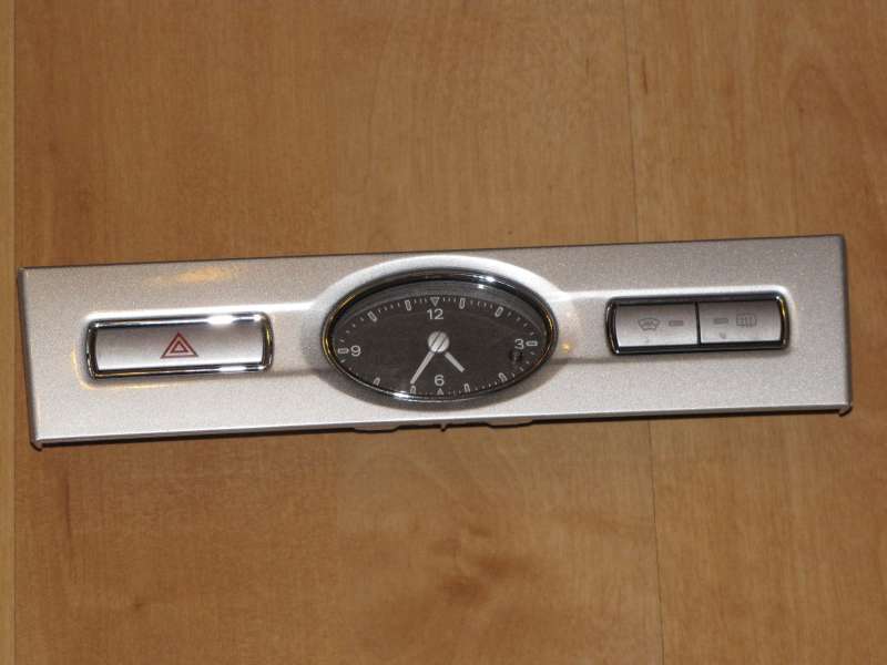

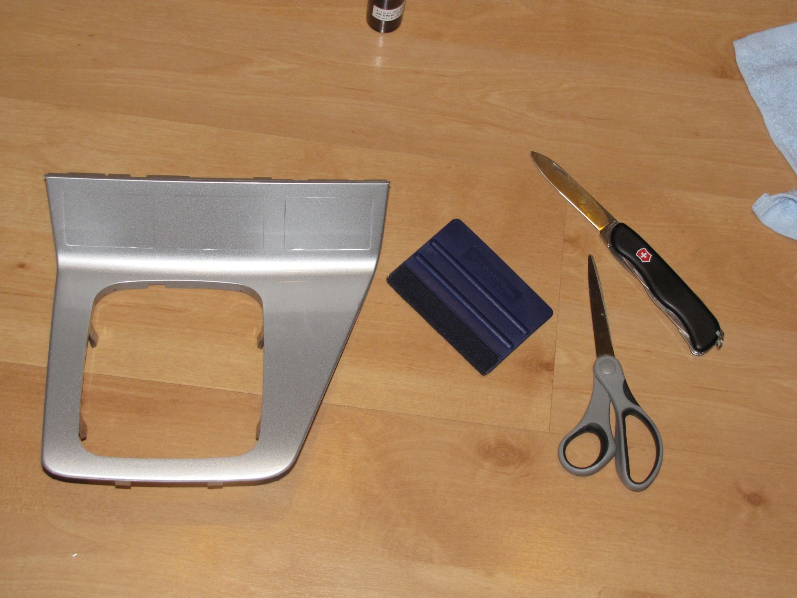

Tak jsem to přetáhl - je to tak na hoďku, pokud si s tim chcete pohrát - chce to odmastit a hrany potřít primerem (na plast hodně důležitý, na tom pokovení nevim, ale jistota je jistota :))
A pár fotek z procesu:
Strhávání - pod tím je vidět, jak je původní pokovení poškrábané :nnou:
První nahlazení:

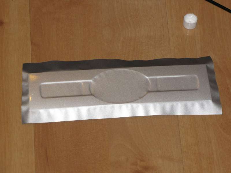

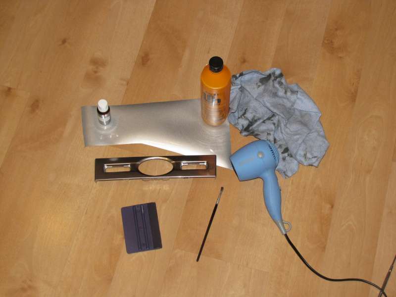

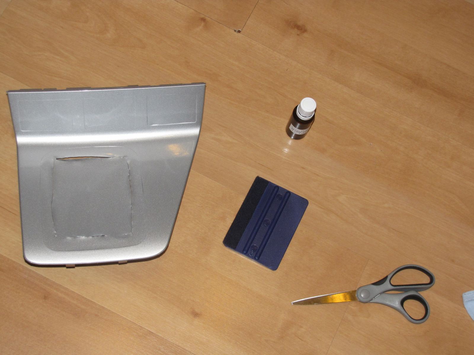

Tak dnes jsem polepil plastík kolem hodin, aby to na prodej bylo OK - držák telefonu mi do toho udělal rýhu, která nešla vyhladit...

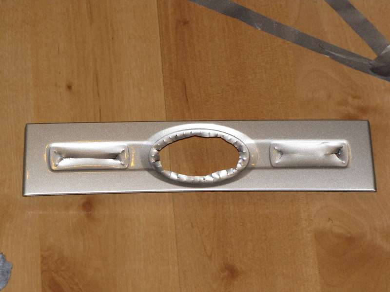

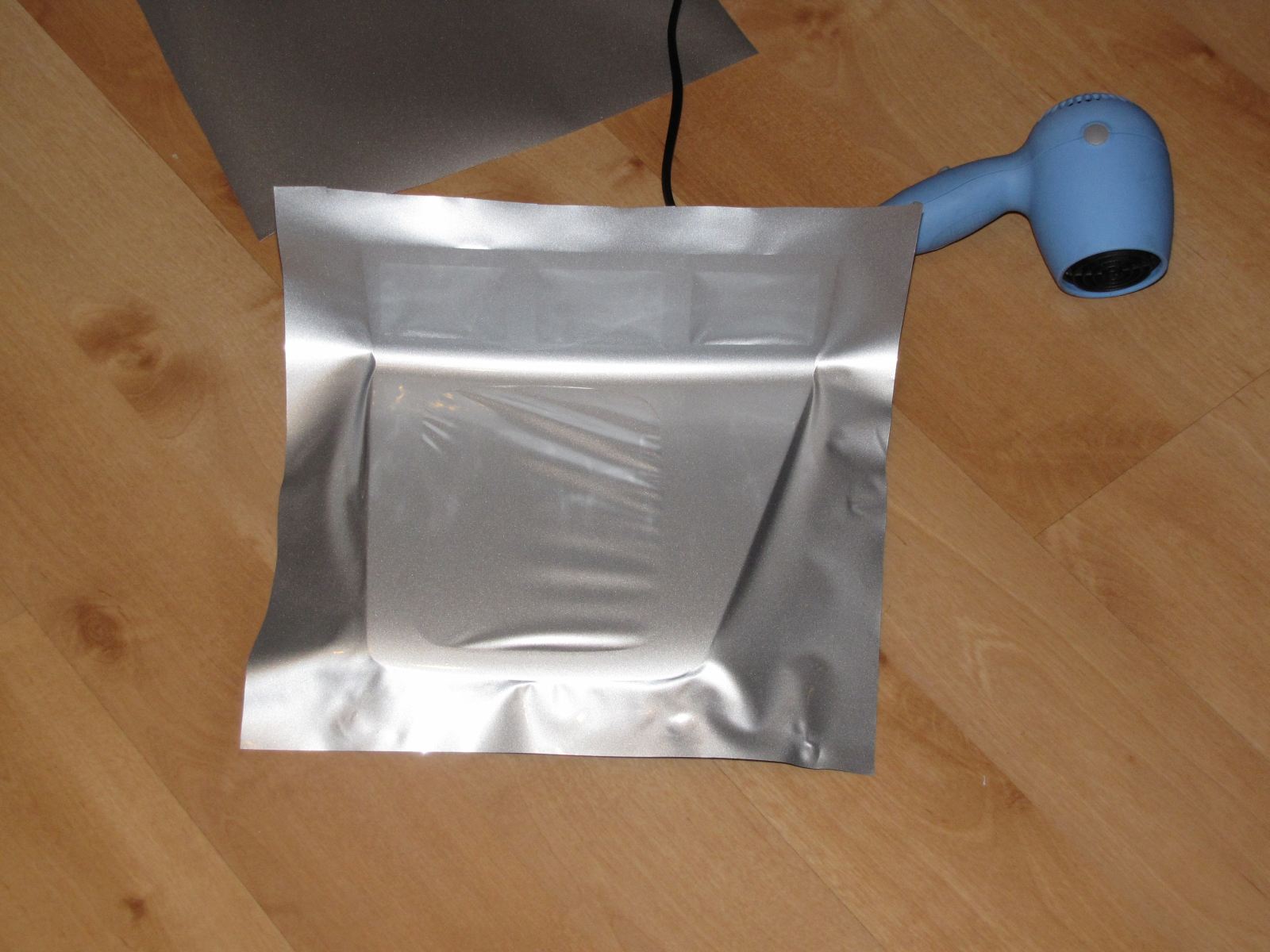

Tohle je k tomu potřeba: Líh+hadr na odmaštění, primer a štěteček na záhyby a hrany, fén na vyhlazení a tvarovou paměť fólie a stěrka na vytlačování bublin...
(Dopopručuju po každým jednotlivým úkonu prohřát dobře fénem, ať si fólie zapamatuje tvar...)
První vyhlazení:

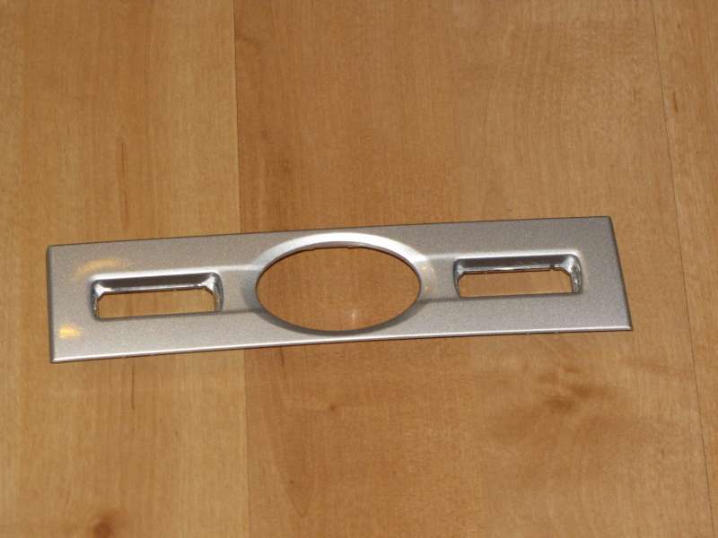

Zahranění:
Dolepení:
Finální podoba:
