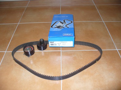

Tak také začínám loupat zvýšený hluk od ventilů
,hlavně ve studeném stavu.Napřed jsem to přičítal horšímu palivu navíc se motor podezřele zlepšil je živější .Kamarád říká že nejlíp jede motor před smrtí
.Shodil jsem ventilové víko ,změřím vůle ventilů.Ale praštil mě přes oči docela vytahaný rozvodový řemen ,má najeto 15 tisíc km .U výměny jsem byl měnil se řemen a kladky .Vypadá to jako nějaká nesouosost ,je vytažený jenom na jedné straně.Že jsem do toho lezl
[youtube]http://www.youtube.com/watch?v=tGQ9F4U5F-A[/youtube] Co s tím ? zavřít a nepřemejšlet ?

Tohle rozhodně v pořádku není okamžitě bych nechal udělat rozvody vypadáto na vyšmelcovanou napinací kladku asi .....

Zítra jdeme loupat ty rozvody .Nejvíc mě štve že jsem u té výměny byl a dokonce jsem tu sadu rozvodů kupoval.Kladky byly INA ,řemen nevím.Nic neznačkového.. Mám pocit že řemen bude stát za houby
. Najela ta sada (řemen plus kladky ) 25 tisíc km.No uvidí se co se děje .Motoru by bylo škoda nežere ,jezdí slušně za 6.5-7L .

A INA je nejaka znacka?
Kdyz rozvody tak bud origo a nebo neco jako SKF, Goetze...

A jak je napnutej po několika minutách běhu motoru ? INA je dobrá značka.

Zítra se uvidí .Ten řemen je vytahaný z jedné strany ,není úplně volný ,jako kdyby byla šikmo některá kladka nebo řemen povolil víc na jedné straně.Ale myslím si že by pak měl řemen tendenci uhýbat někam nabok a dřít třeba o boční kryt. INA byla docela slušná značka ve věcech do obráběcích strojů atd tak si myslím že nějaké ložisko do kladky by mohli zvládnout
no kazí se kvalita všeho
.No stejně je koupená nová sada asi to nebudeme riskovat a experimentovat.

Kolik Te ta rozvodova sada stala? Ja jen kvuli jake castce cos usetril oproti originalu mas tedka potize...

Ha ,tak všechno je jinak .Ta INA kladka tam byla předtim .Našel jsem našel krabici od té poslední sady co tam teď běhá .Byla to SKF .Na fotce je starý řemen a kladky . Tak a teď do mě jak šetrím

Takže závěr této akce.Nové rozvody (opět SKF) namontované.Řemen z předchozí sady SKF vytažený na jedné straně po 25 tisících km ,kladky vypadají v pořádku ale měnilo se všechno .Takže kontrola po dalších 25 tisících
uvidíme .
