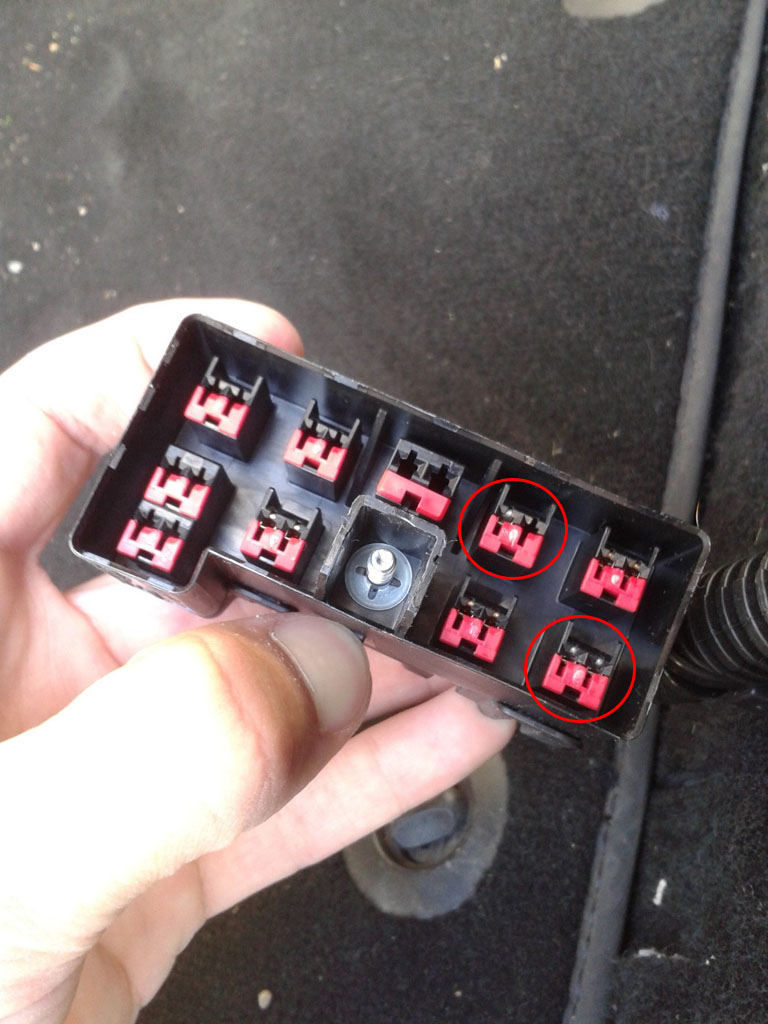

Ahoj,
zima se už pomalu blíží a tak jsem se taky rozhodl pro dodělání vyhřívání předních sedadel.
Konektory pod sedačkou a pojistky mám naštestí přesně jako v návodu (modelový rok 2010) - v příloze posílám obrázky.
Poradíte chlapi, kde nejlevněji pořídit potřebné díly? Případně jestli někdo něco nemáte nebo nevíte od koho to sehnat.
Jedná se mi o:
Přední panel s výřezy pro kolečka (1555838)
2x ovládací kolečka (1559535)
2x topné dečky (sedák 1744192, záda 1744191)
Panel s ovládáním by šel asi sehnat na vrakovišti, dečky bych radši upřednostňoval nové.

Re: Vyhrivani prednich sedadel (made in Ford)
Napsal: 15.09.2012 16:26
od Mufon
Ahoj,
Jedná se mi o:
Jinak ptal jsem se na dodělání zimní sady přímo ve Fordu a řekli mi, že dodělávky výbavy nedělají.
