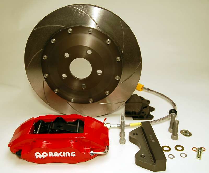

Určitě - přeposílám text od pana Collena, šéfa obchodního oddělení AP Racing, který mi přesně na tento dotaz odepsal následující:
Drear Sir
AP Racing manufacture a road brake upgrade kit for the Ford Focus ST, that is also raced in the UK Dunlop Maxx Challenge series for production cars.
Kit Part:
CP6628-1004BK (black caliper)
CP6628-1004R2 (red caliper)
Kit involves a slim 4-pot caliper finished in red or black, mounted over a Ø343x28mm disc involving 48 cooling vanes and 8 off curved brake face grooves, mounted to alloy bell centres, braided hose, alloy caliper mount brackets, all fixings, Pads are fast road / trackday compound, 1 Ltr Dot 5.1 high temp brake fluid. No modifications required to mount the kit.
However the standard ST wheel will not clear this big brake set up. Please print off P16 brake profile template to 100% scale, cut to shape and use as a template inside wheels to check for clearance.
Please contact AP Racing distributor for the Czech Republic
Senkyr Motorsport
Hroznova 41
tel 420 602711474
motorsport@senkyr.cz
Thank you for your enquiry, hope this is of assistance.
Peter Collen
Jen se obávám, že ani tyto menší 4 pístky pod originální kola ST nedáš..... :(

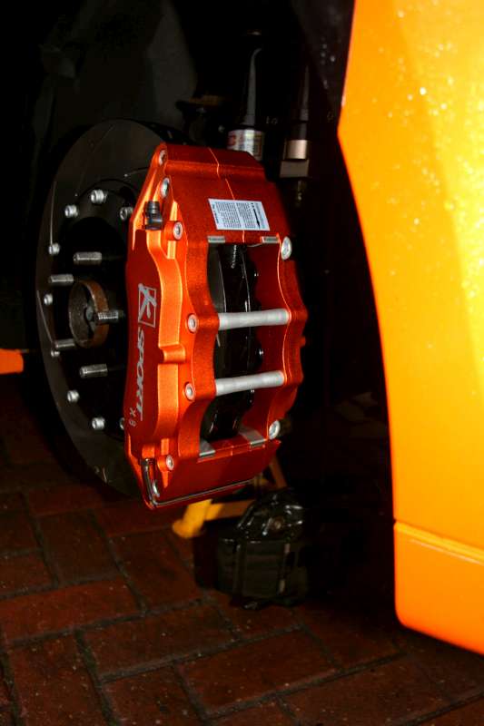

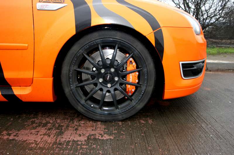

Kdyby chtěl někdo absolvovat podobný upgrade a přitom nechtěl tolik vykrvácet z peněženky, tak jsou zde vyzkoušené brzdy K-sport, které mají dokonce 8 pístků! :irre:
Jejich nespornou výhodou je, že pasují pod 18" kola. Bohužel ne pod origo ST, ale například Team Dynamics Pro Race 1.2 :gott:
Cena 900GBP, ale možná by se dala udělat nějaká slevička...
