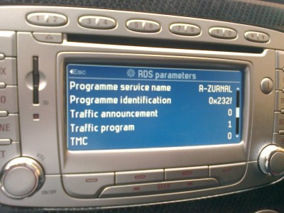

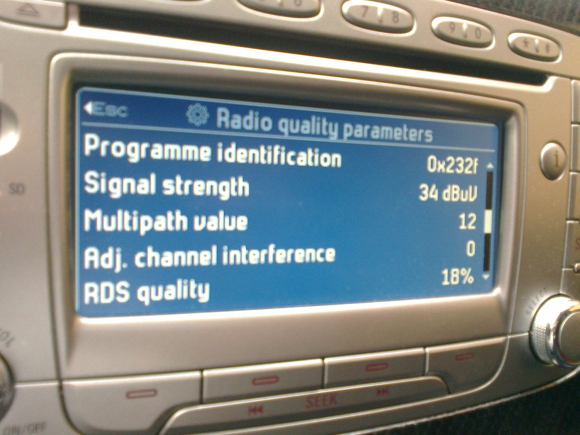

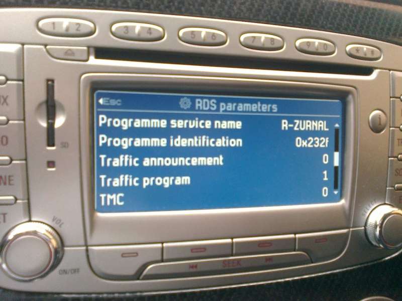

zjistil jsem, ze mi prestalo fungovat TMC ... a vubec netusim kdy a proc ...
- FX ma originalni firmware
- radiozurnal naladen a ulozen v pameti radia (stejne tak regina a vltava): - stav signalu: - ale zprava zadna: ... nekdo nejakou radu?

Re: PROBLÉMY Blaupunkt TavelPilot FX
Zkoušel jsem to na svým FX a tyhle údaje vůbec v rádiu nemám
Mám tam pouze možnost zakřížkovat TMC apod, ale ne tyhle podrobný údaje. Takže ani neřeknu zda to mám funkční nebo ne...

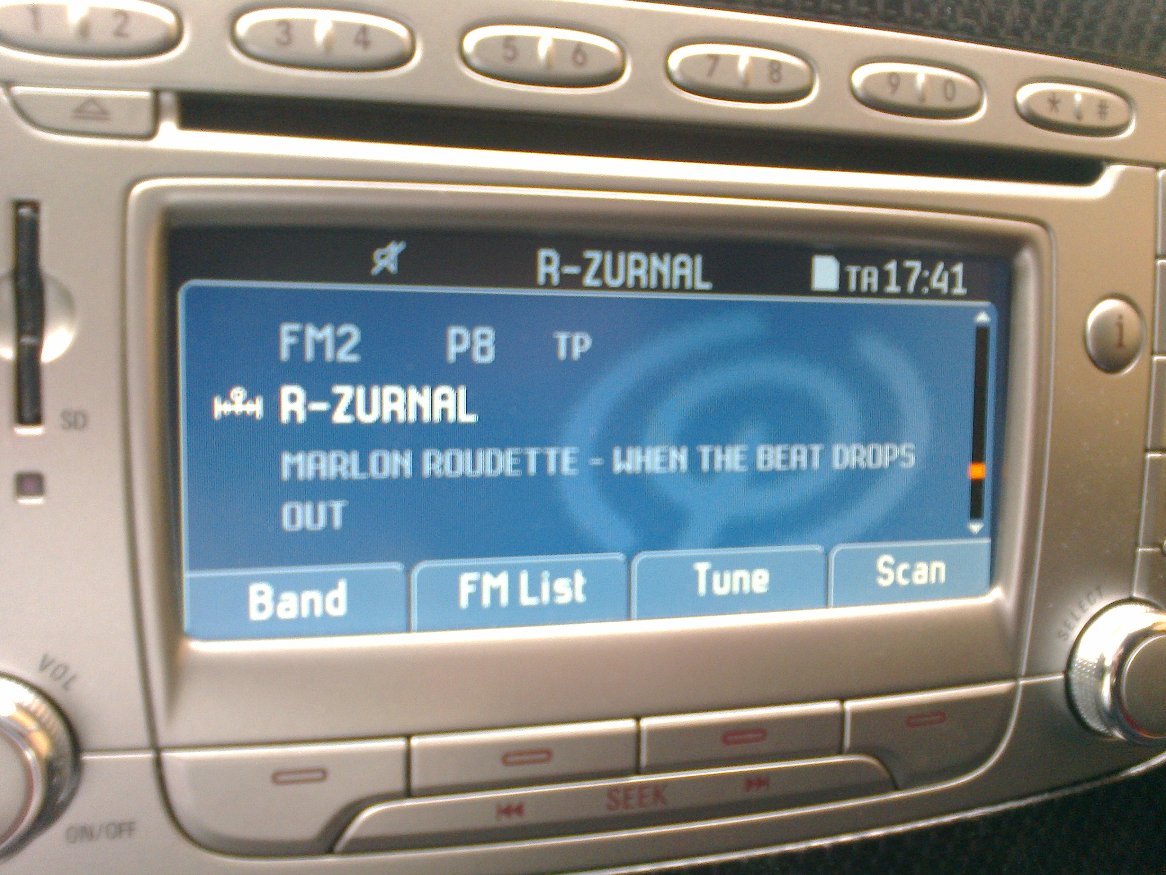

BTW mě před nějakou dobou ukazovalo rádio název interpreta a název písničky, a od nějaký doby taky nic, tak nevím
- Příspěvky: 25146
dealerske menu (NAV+SET) a "radio test"

lucky.jack:
Název interpreta a písničky musí vysílat to rádio (stanice) a musí být dobrý signál... Mě to ve městě ukazuje názvy písniče a interpreta a jak se blížím domů, tak už ukazuje jen název stanice.
ZaQik:
To TMC mi taky občas ukáže a občas ne (ale to asi není to co cheš slyšet
