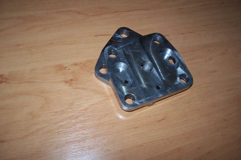

je potreba dodrzet diry a alespon jeden ten ovalny otvor, je totiz pro cidlo ABS

staci mi tedy tadytech pet cervene oznacenych der nebo ne ???

omlouvam se nejde mi vlozit priloha, myslim 4* diru 11mm a jednu ovalnou na to cidlo

prosim prosim, dela nekdo u fabory ? potreboval bych sehnat pevnostni srouby za "lepsi cenu" :Dancer:
a romikovi samozrejme dekuju za vykres :hhura:

viperk: sam na masine :cooler:

jaka neodpruzena hmota ? jaka znackovost ? tohle se montuje natvrdo mezi naboj a napravu...kov na kov, tam je to suma fuk :!: dulezite jsou pevnostni srouby.
pokud se bavite o podlozkach pod kolo tak s tim souhasim :perfect:
viperk: dalsi uz nebudou, jdu do nove prace :hhura:
