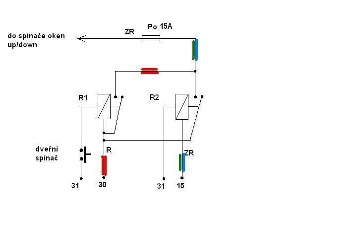

Ano je to přesně tak jak jsi napsal.S tou pojistkou je to taky tak,přemýšlel jsem o ní , ale nenašel jsem doma ve svých zásobách žádné vhodné pouzdro na nožovou pojistku jen na skleněnky. Bylo by dobré ji tam dodělat , ale po zkušenostech s el.stahováním oken u forda si myslím , že motory jsou dostatečně kvalitní a za dobu co jsem měl escorta cca9 let jsem neměl sebemenší problém.V každém případě je to teď nejištěné a to je špatně.Přikládám ještě jednou Úplné schéma zapojení i s pojistkou a upravenými barvami drátů.

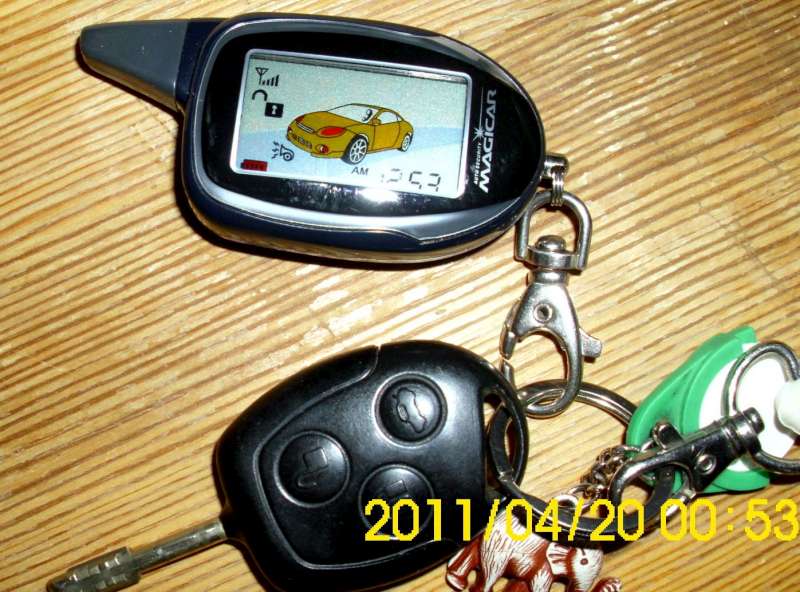

mám všechny 4.okna v el. !!!!!! nechce se mi pořád mačkat ovladač a navíc sem už párkrát okna zapoměl stažený, no a když pak začne pršet je to sranda.. :)
Mám dodělanej alarm od Magicaru, tedy i s pagerem. Jen mě zajímá jestly by šlo po zamčení auta aby se zavřeli okna automaticky.
PS: oba alarmy jsou funkční a dají se ovládat nezávysle na sobě.

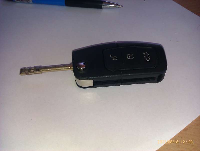

Pavel Bečvář píše:mám všechny 4.okna v el. !!!!!! nechce se mi pořád mačkat ovladač a navíc sem už párkrát okna zapoměl stažený, no a když pak začne pršet je to sranda.. :)
Koupil jsem si dálkové ovládání, přikládám foto, u toho stačí zamknout auto a okna se mi zavřou, dálkáč má podle mě delší impuls :D takže pohoda
C max 1.8 flexifuel titanium
Fiesta 1.4 Ghia
Bol Ff1 combi St 170
Bol Ff1 combi tddi colorado

pzi píše: Koupil jsem si dálkové ovládání, přikládám foto, u toho stačí zamknout auto a okna se mi zavřou, dálkáč má podle mě delší impuls :D takže pohoda
No, takovyhle klic mam origo FORD, ale na obycejne zavreni kratkym impulsem mi to okna nezavre.
Ty myslis, ze tahle tvoje klicenka sama od sebe posila "dlouhy" puls?
Puvodne jsem premyslel, ze bych nechal namontovat dojezdy, aby se okna zavrela pri kazdem zamceni, ale upustil jsem od toho. Takhle mohu nechat okno pootevrene a mit zamcene auto. Nebo pouzuji dlouhy impuls.
pzi
Příspěvky: 2223
Registrován: 31.10.2009 20:39
Bydliště: Hluboká nad Vltavou
Re: Dovření oken bez použití klíčku
Příspěvek od pzi » 06.10.2011 08:59
Ten co jsem koupil má delší impuls, takže se okna zavírají, když nechci aby se zvřela tak stačí 2x máčknout a okna zůstanou dole.
