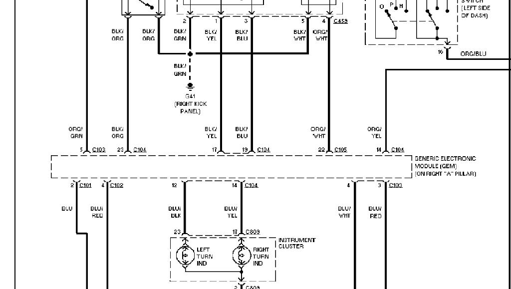

Kdyz jsem jel dnes do prace, tak jsem prejel pres par hrbolu a vse se opet rozsvitilo :) Docela jsem si oddychl... Tak to bude opet nejakej kontakt.. :-( Nevite, kde bych mohl najit tenhle modul, jak je na obrazku?

Podle obrázku je to GEM modul a umístěný na pravé straně před spolujezdem. Je přístupný po úplném odklopení přihrádky před spolujezdcem. Na pravém sloupku jsou dvě krabičky, větší je řídící jednotka motoru a na ní je přišroubovaná menší. To je ono. Doufám že je to srozumitelný.
