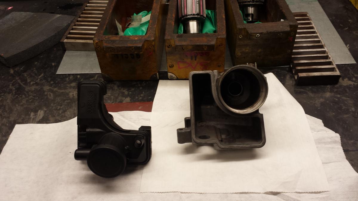

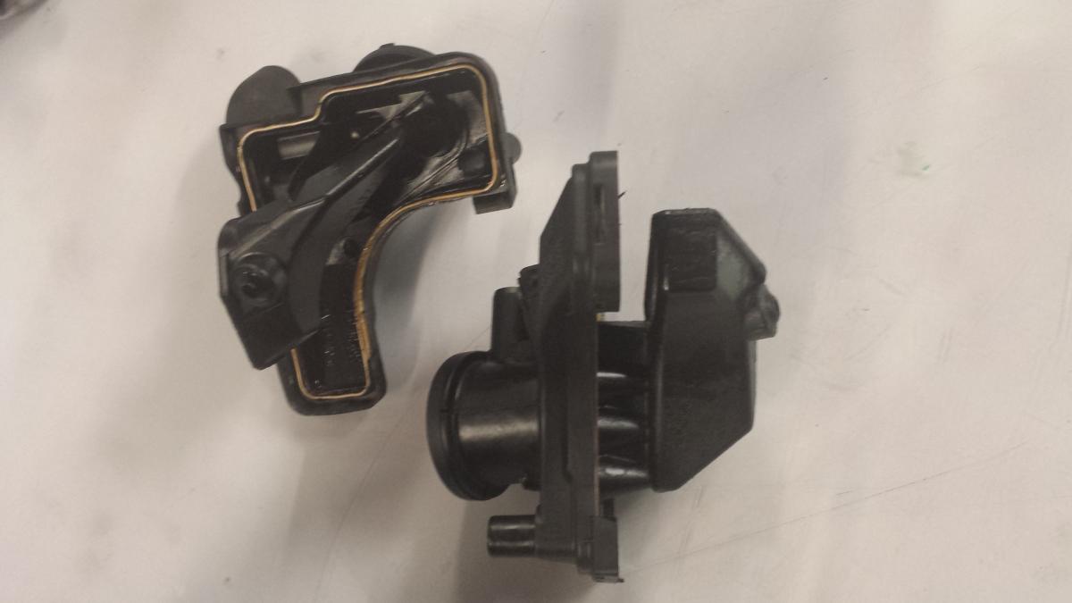

Myslím, že si to diagnostikoval správně.....výměně se nevyhneš
Já osobně to na autě neměnil, nejspíš minulý majitel. Pozitivní je, že ty nové jsou odolnější, resp. je to shodný díl s RS.
Vetšinou se protrhne membrána pod tím černým víčkem vedle filtru (někde na uk foru jsou fotky) a nebo odejde těsnaní pod horním plastovým krytem.
Proto se vyměňuje celé odvětrávání, je to neopravitelné. Nebo by si musel být strašně šikovný, mít možnost svařovat hliník a jako jeden anglánek si udělat podomácku externí oil breather.
V podstatě kopii tohohle http://www.autospecialists.co.uk/AS-Per ... -1127.html

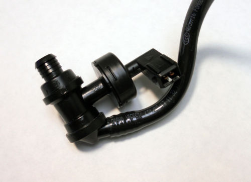

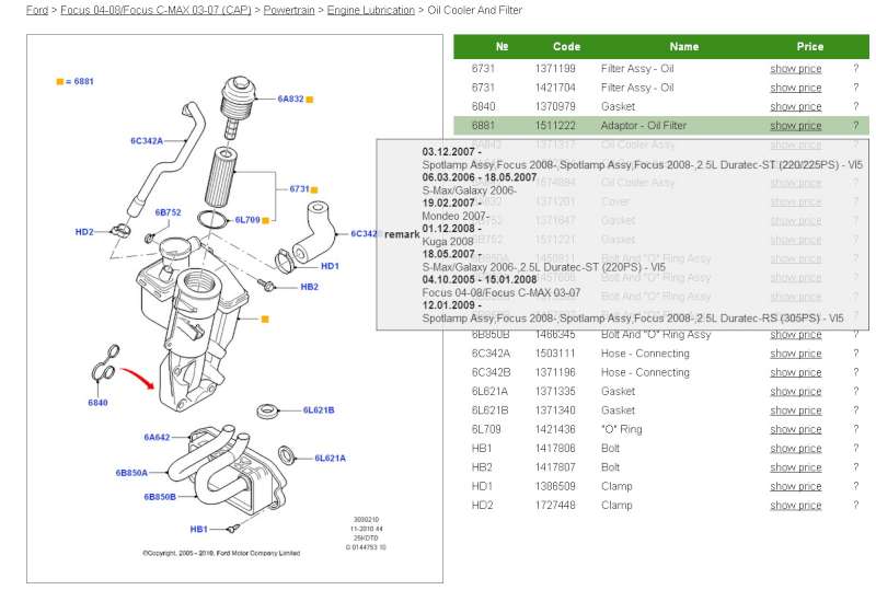

Existuji (existovaly) 3 verze:
1) FINIS 1370976
2) FINIS 1511222
3) FINIS 1781598
Podle https://www.fordservice.cz/index.php soji 1) 4469,- 2)5793 3)3858,- coz je celkem rozdil! Dokaze nekdo ten FINIS 1781598 skouknout v Microcat zda je to stejne? Podle ,- http://www.amazon.co.uk/gp/product/B008 ... uctDetails
a
http://ewcar.pl/pl/searchquery/1781598/ ... rl=1781598
..to vypada stejne...
mimochodem tady: http://www.fordstownerssa.co.za/forums/ ... 20&t=20776 nekdo pise ze mu to to same udelalo i s updatovanou verzi (1511222) ..evidentne tedy probehl dalsi upgrade..je otazka zda je stale kompatibilni a je zajimave ze je nejlevnejsi...

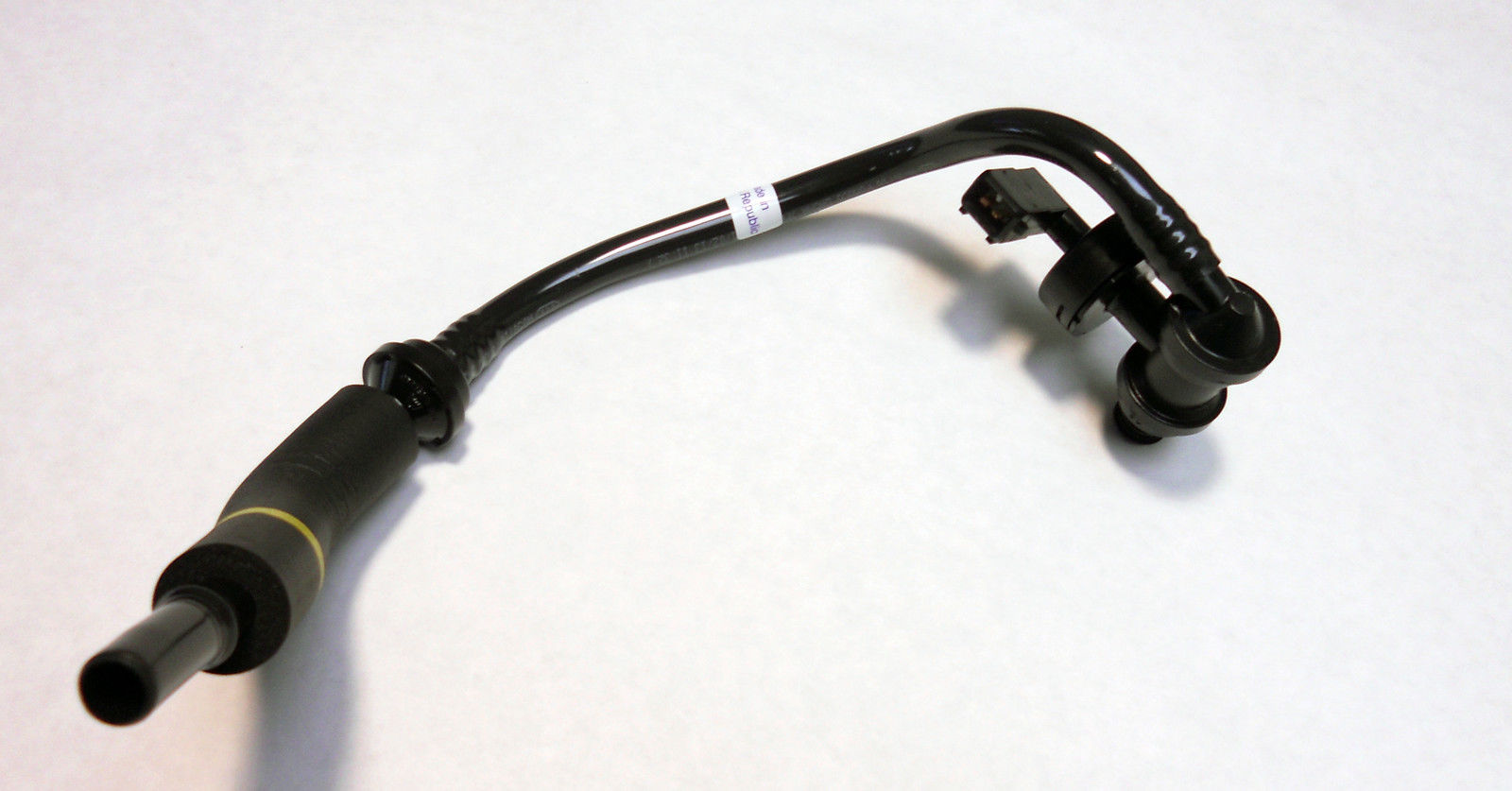

Jinak VOLVO ma take nekolik verzi:
VOLVO 31338685 (nahrazeno 31338684, 30788494, 30684381) Cena ale 6682,- ! alespon podle http://www.autond.cz/volvo/hledani.php? ... &trideni=1
info o verzich zde: http://store.voluparts.com/31338685-oil-trap/

FINIS 1511222 se montuje na všechny modely i RS ten bych tam dal. Tam jak psal na tom foru, že mu znovu odešel, asi nebude mít auto v sérii

Diky! Muzes skusit pro porovnani vyjet uplne to same pro ten FINIS 1781598 ? Aby bylo uplne jasno...
Je pravda ze ten clovek z JAR co o tom psal mel v tom popisu docela silena cisla..
Je: S-MAX 2.5T DuratecST 220PS, 2007, Titanium, Nav NX, LPG BRC
Byl: FF II Combi 2.0i 145PS DuratecHE, 2007, Titanium, Xenony, DENSO nav.
Byl: - FF I Combi 1.8i 115PS ZetecE, 1999, orig. sport. podvozek
- Příspěvky: 19257
Re: Vadny ventil odvetrania klukovej skrine - pískání ze sání
to je posledni nahrada a uz stoji 4013 bez DPH .

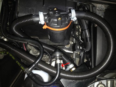

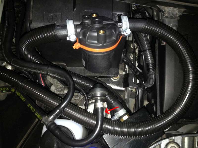

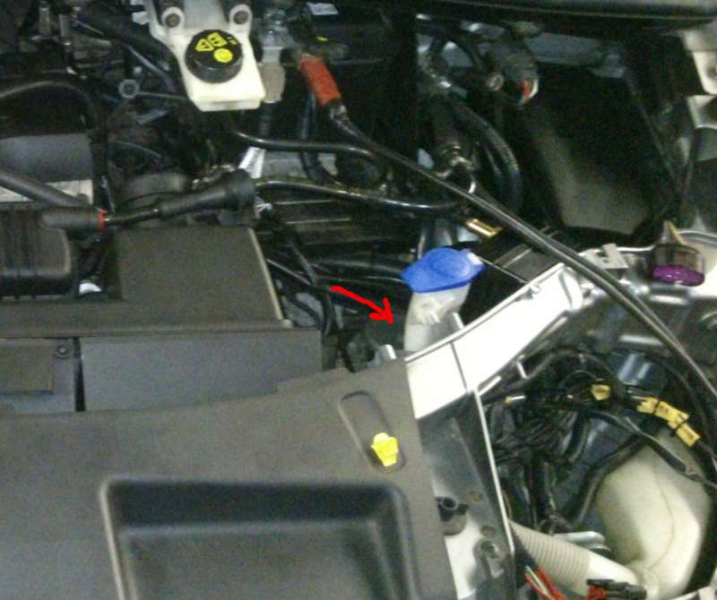

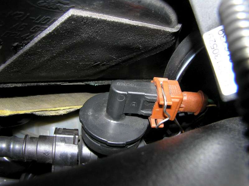

Tak bohužel jsem se s problémem podtlakového čerpadla asi zakřikl
Udělalo to znovu - tj čerpadlo jelo pořád. Včera jsem to zkoušel nasimulovat a povedlo se mi to až po sérii velmi prudkých brždění. Kdybych nechal běžet motor na volnoběh, čerpadlo by jelo asi pořád (dokud by se neutavilo). Po dalším prudkém dupnutí na brzdu to ale přestalo a pak už zas zapínalo jen občas podle potřeby. Na VOLVO fóru jsem vyčetl, že to často způsobuje "Brake Booster Vacuum Switch" který je mezi čerpadlem, sáním a posilovačem. Jestli jsem dobře pochopil princip, tak právě určuje, zda posilovači stačí podtlak ze sání, nebo musí pomoci čerpadlo. http://forums.swedespeed.com/showthread ... he-air-box

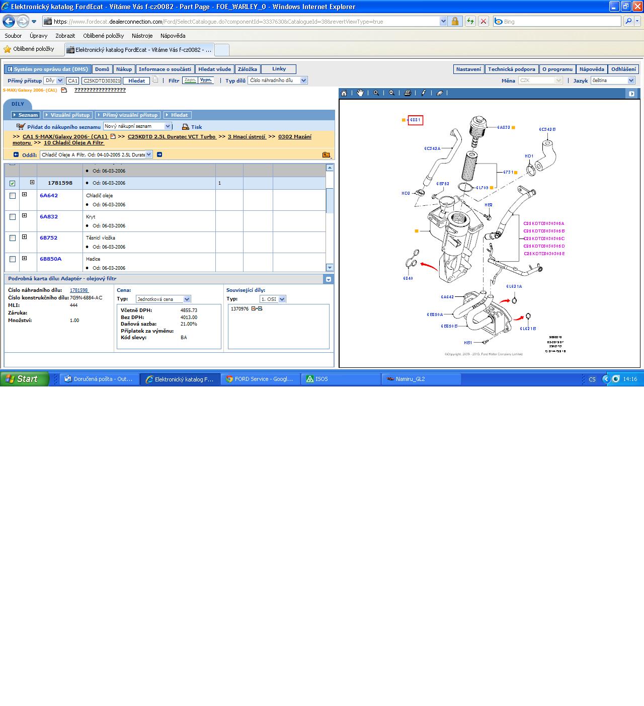

Řešil jste někdo tento probém?
Dokáže někdo zjistit FINIS číslo u FORD?, u VOLVO je to Part Number 31201433, ale nevím, jestli je to 100% stejné http://www.ebay.com/itm/Genuine-Volvo-B ... 0c&vxp=mtr
Pokusil jsem se to vyfotit, ale v S-maxu je to tak špatně přístupné, že to moc dobře nejde....
Díky!
Díky!

- Příspěvky: 19257
1453268 Od: 06-03-2006 Do: 19-02-2007 2.5L Duratec-ST (220PS) - VI5
1487343 Od: 19-02-2007 Do: 21-08-2007 2.5L Duratec-ST (220PS) - VI5
1561031 Od: 21-08-2007 Do: 15-03-2010 2.5L Duratec-ST (220PS) - VI5
