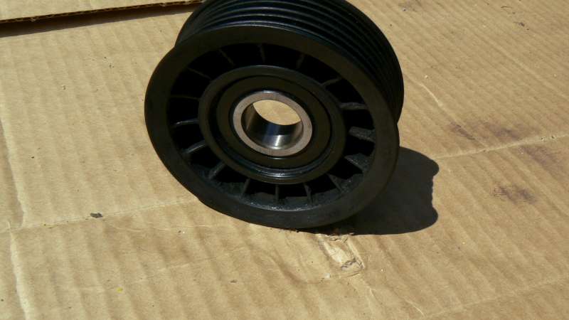

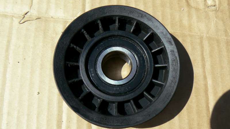

Mě u motoru taky něco chrastí mám podezření na nějakou kladku,ale do servisu se mi stím nechce oni by mi taky mohly vyměnit půl motoru než by se trefily tak to chci řešit svépomocí jen nevím jestli nepotřebuju nějaký speciální nářadí,nebo jestli tam můžou bejt komplikace např při povolení a napnutí řemenu a pod.prostě jestli si s tím poradí i laik.Dělal jste to někdo? Jinak dělalo to nejdřív v vetších mrazech potom celou zimu (vždy jen chvíli po krátký době to ustalo) teď už je slyšet i ve vedrech.
Kombík 1.6 16V 74kW r.v.2000
- awas
- Příspěvky: 98
Re: Pískání vodní pumpy
Tak jsem se do toho pustil kladku vyndal,ale přijde mi,že už ložisko někdo měnil je vidět celý a původně snad má bejt zalisovaný,co myslíte?
- Příspěvky: 13655
řekl bych,že to je normální stav.Nalisované to tam je,tak dej pozor,ať Ti ten plast nerupne.
