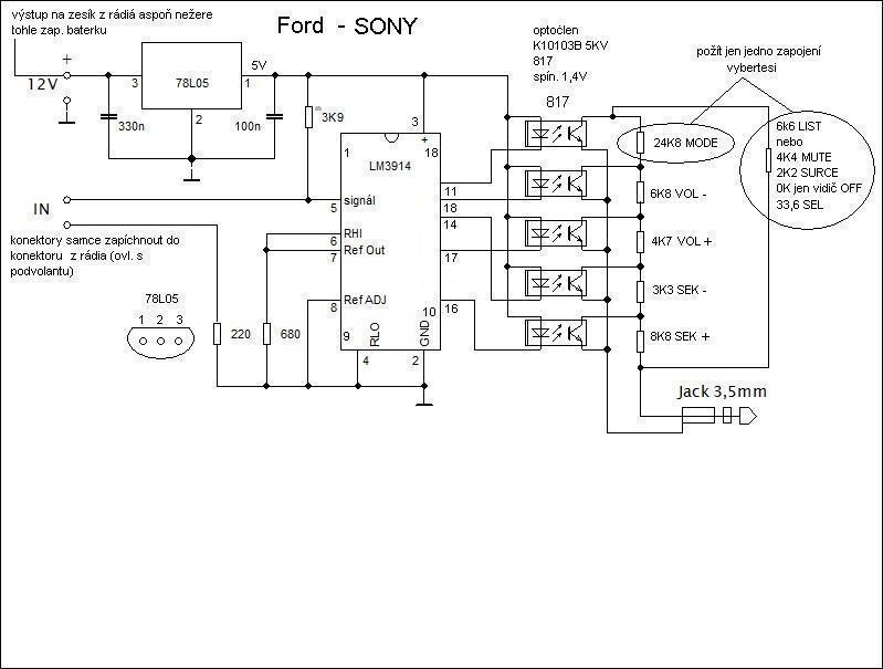

vondr
Příspěvky: 8
Registrován: 17.03.2009 14:52
Bydliště: Bílina, Teplice
Re: Dálkové ovládání pod volantem - úprava
Příspěvek od vondr » 07.02.2012 09:35
Tady máte pořídnou funkční věc za pár kaček součástky asi za kilo

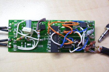

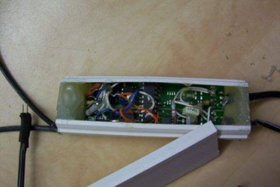

vondr
Příspěvky: 8
Příspěvek od vondr » 07.02.2012 09:45
Ještě foto výtvoru
focus combi bílí 1,8 TDDI 66kW skoro 2003 190 tis km
vondr
Příspěvky: 8
Příspěvek od vondr » 07.02.2012 10:24
malá oprava
