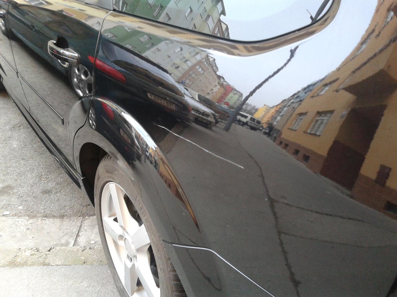

Stanley_vy
Příspěvky: 5839
Registrován: 06.03.2011 23:29
Bydliště: Vyškov
Re: Rýha od klíče - odhad ceny za opravu
Příspěvek od Stanley_vy » 22.03.2012 13:23
Tak mi dnes přes noc některý ze závistivých sousedů označil blatník. Dokaážete někdo poradit nějvhodnější způsob opravy? Havarijko mám, ale nerad bych čerpal. Díky.
