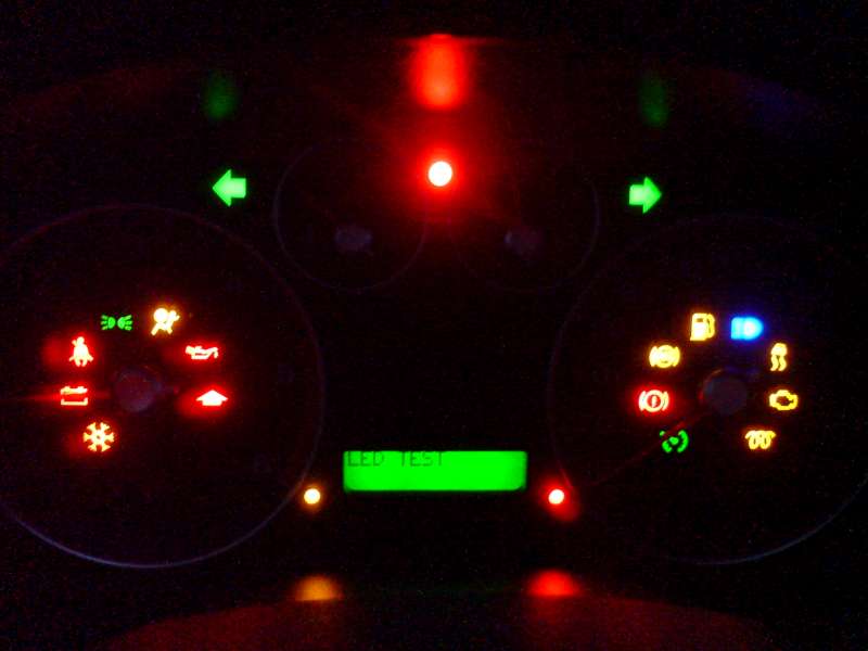

Jeste jsem nevidel kontrolku zhaveni - ani pri testu

Žhaví i 3-5 sekundy podle teploty i v létě tam je kontrolka žhavení třeba 2 s.

Re: Jeste jsem nevidel kontrolku zhaveni - ani pri testu
V létě jsem ji ani neviděl, teď kolem 0°C jenom problikne a při -5 tak na 1,5s.
Mě svítí tak cca 10 - 15 sekund a to mám nový žhavicí svíčky i když bylo 8 stupňů tak asi tak 8 sekund svítila. Jinak chytne na poprvý jenom se oklepe a je to v poho, jinak kde se najde relé žhavení ?
muze byt ja to nestopoval je to v poradku.Tady se michaji dva druhy motoru 1.8 zhavi podstatne dele 1.6 chvilicku rychlozhaveni ale treba Kia ma taky stare zhaveni u 1.6.
Chyba může být v SW i v relé. Vím že svíčky i po zhasnutí ještě tak 10-15 vteřin dožhavují.
To ano, ale to už kontrolka nesvítí.Radekjo píše:Chyba může být v SW i v relé. Vím že svíčky i po zhasnutí ještě tak 10-15 vteřin dožhavují.
Odpojit svíčky a proměřit při zapalování. Pokud budou žhavit neřešil bych kontrolku. Pokud ne vrhnul bych se dále na relé.
tak já mám 1.8 jak mám v podpisu, ale včera jsem nastartoval, ale motor se na vteřinku oklepal nebo jako by se hádal a bylo asi -5 prostě mrzlo, tak snad to bude v pohodě, auto bylo v servisu před 14 dny a nic neříkal, taak snad to bude ok
Podle mě když se "oklepe" (po chvilce jako by nakopne) tak je špatné žhavení. Některý válec špatně chytá.
To mě taky napadlo, ale když tam jsou žhavicí svíčky 14 dní nový, tak to mi přijde divný
A žhaví Ti?
