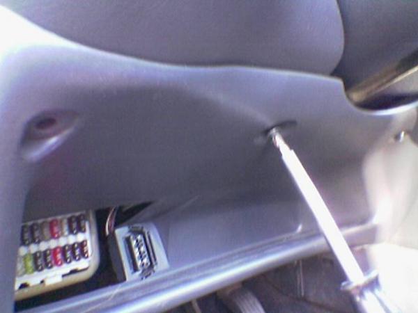

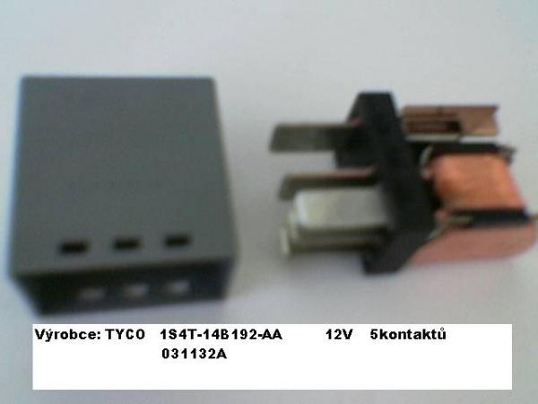

Je to tak 20 minut práce i s fotkamajamaka píše:Vsetky nedokoncenia stierania, niekde v polovicke okna a pod, sa riesia vymenou rele.petpol píše:Mám problém nejen s doběhem při rychlosetření, ale i s doběhem po ukončení běžného stírání. Co se tedy s tím doběhovým kontaktem dá dělat?pelen píše:Steracovy motorek ma dobehovy kontakt...............
- Přílohy
- relé má dva styčné kontakty je potřeba vyčistit oba opálené kontakty
- relé 18 a 19.jpg (19.81 KiB) Zobrazeno 4927 x
- nejlepší klíč je M7 na šroubováku asi
- povolit 2x šroubky.jpg (40.15 KiB) Zobrazeno 4933 x
- Tady dávat bacha vedení plastu vlevo u šroubku a druhý je nasouvací vpravo
- sundat kryt 5x kř.šroubky.jpg (25.14 KiB) Zobrazeno 4932 x

Obe relatka jsou identicka. Kdo se k nim prokouse, tak by uz mohl opatrne shodit z nich plastovy kryt a jemnym smirkem (600 a vice) ocistit kontakty, pripadne je opatrne napruzit. Na zdroji 12VSS pak muze vyzkouset spolehlivost sepnuti. Take muze napruzit kontakty v konektorech, do kterych se relatka zastrkavaji.
