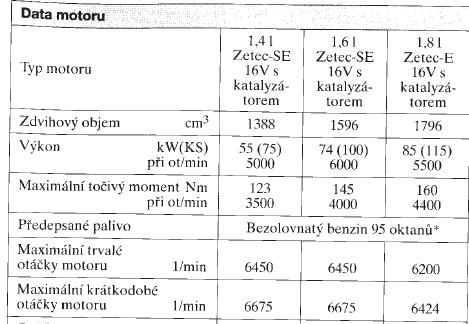

Mozno je to merane na maximalne trvale otacky motora a nie maximalne kratkodobe. Vid dalsia tabulka

cca 200ot./min. by neudělalo 15km/h na trojce...
