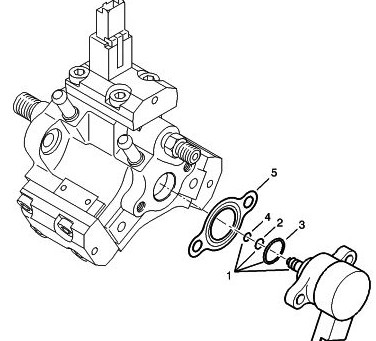

Radši mi tu prosím někdo napište co to ten regulátor je, k čemu přesně (a jak) slouží... Zda jste ho už někdo měnil apod. :?:

tom.z píše:Radši mi tu prosím někdo napište co to ten regulátor je, k čemu přesně (a jak) slouží... Zda jste ho už někdo měnil apod. :?:
Reguluje tlak paliva laicky řečeno jiný tlak je při volnoběhu než při plném zatížení motoru to je co se ti stalo zřejmě čerpadlo z nějakého důvodu nedokázalo vytvořit požadovaný tlak a nebo je chyba v tom regulátoru tlaku,ale kde je u tohoto motoru nevim asi na čerpadle.

Neviem to istotne, no mam dojem, ze sa jedna o regulacne ventily na commonrail cerpadle. Ak by to boli ony, oprava by nebola nenormalne draha. Kdesi som cital, ze prave tieto ventily su achilovka Continental CR cerpadiel, ktore ked sa neznicia nekvalitnou naftou, vydrzia podstatne dlhsie, ako Bosch / Denso / Delphi.

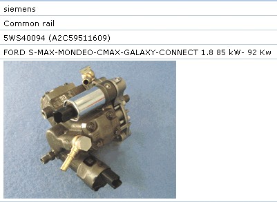

Toto je naše čerpadlo pro Lynx je to zboku,ale stejně nejdřív kvalitní diagnostiku a specální diesel servis .

Děkuji za obrázky i vaše rady. Jakmile to bude možné zajedu s tím do fordu a pak se podělím o své zážitky...:)
