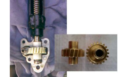

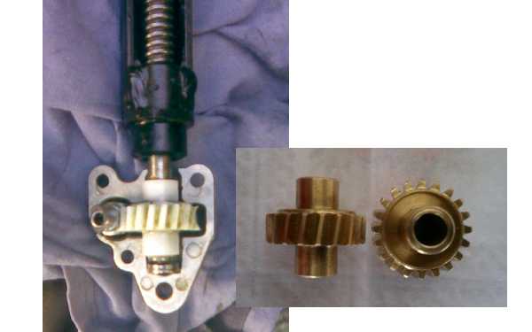

- endop
- Příspěvky: 1
- Registrován: 18.10.2011 12:40
Re: Zdvihání sedadla
Zdravím, také jsem řešil problém s plastovým ozubeným kolečkem ve zdvihání sedadla a podařilo se mi nechat vyrobit bronzová. Pár jich mám navíc, tak kdyby snad někdo měl zájem.
Aktualizace 5.1.2012: Kolečka už jsou prodaná, možnost dalších bohužel zatím žádná.
Tak mě to potkalo taky
Dnes jsem motor úspěšně vyndal.
Pár poznatků:
- motor jde vyndat docela dobře i bez demontáže sedadla (stačí vymlátit ten čep u motoru kladivem a nějakou tyčkou, ségrovka na druhé straně jde sundat dobře když se člověk patříčně skloní skrz zadní dveře. Bez fotek výše v tomto threadu bych to neudělal, takže díky!
- tři šrouby co drží pohromadě tu převodovku s rozlámaným kolečkem jsou asi na klíč 6.5mm, který jsem neměl, tak jsem to musel prasit kleštěmi - 6mm byl moc malý, 7mm moc velký.
Teď sháním kolečko, ale pánové co ho nabízeli tady tak zatím nereagují - asi koupím z Aukra, kde je teď za 410+40 Kč: http://aukro.cz/akce-regulace-sedadla-z ... 65858.html
Pár poznatků:

Naprosto perfektní klíč na ty šrouby je držák bitu do aku je to 6,5mm.
A ke kolečku osobně bych do ocelového nešel,origo je to silon a náhrada kterou sem dával nejen sebe je taky z aukra ,ale je to mosazné.Duvod proč ne ocel je že se na šnekové převody ocel na ocel nedává z duvodu kluznosti,zkrátka se seknou.Pokud se dává železné tak je to ze šedé litiny která taky maže.Samozřejmně že je třeba i tak dat ložiskový tuk do převodovky.
Ha! Díky!Brehowicz píše:Naprosto perfektní klíč na ty šrouby je držák bitu do aku je to 6,5mm
Aha, no před chvílí jsem to železné na Aukru koupil :(Brehowicz píše: A ke kolečku osobně bych do ocelového nešel,origo je to silon a náhrada kterou sem dával nejen sebe je taky z aukra ,ale je to mosazné.
Tak až přijde, tak už ho tam asi dám a pak můžu napsat, jak to funguje.
Ještě jedna malá rada k demontáži toho bočního plastového krytu sedadla. Hrozně jsem se s tím mořil, protože sjem se bál vzít vší silou za tu růžici na sklápění opěradla - nebát se toho, není tam ničim přidělaná, opravdu jen servat dolů. Pak už kryt jen o cca 1cm posunout dozadu, aby se vyhákly dva plastové háčky co jsou někde uprostřed té plastové plochy. (sám jsem si jeden zlomil, než jsem přišel na to jak to sundat :-( )
Mondeo 1.8 SCi kombi, r.v. 2006
jak jsi na to přišel?Brehowicz píše:Naprosto perfektní klíč na ty šrouby je držák bitu do aku je to 6,5mm.
Ford mondeo combi rv.01 2.0 TDDi 85 KW
Brehowicz
- Příspěvky: 4257
- Registrován: 16.12.2009 13:04
Jestli to funguje i se železnýma tak super,jen sem popsal duvody proč bych do železného nešel já,myslím že sem nic nelogického nenapsal.
