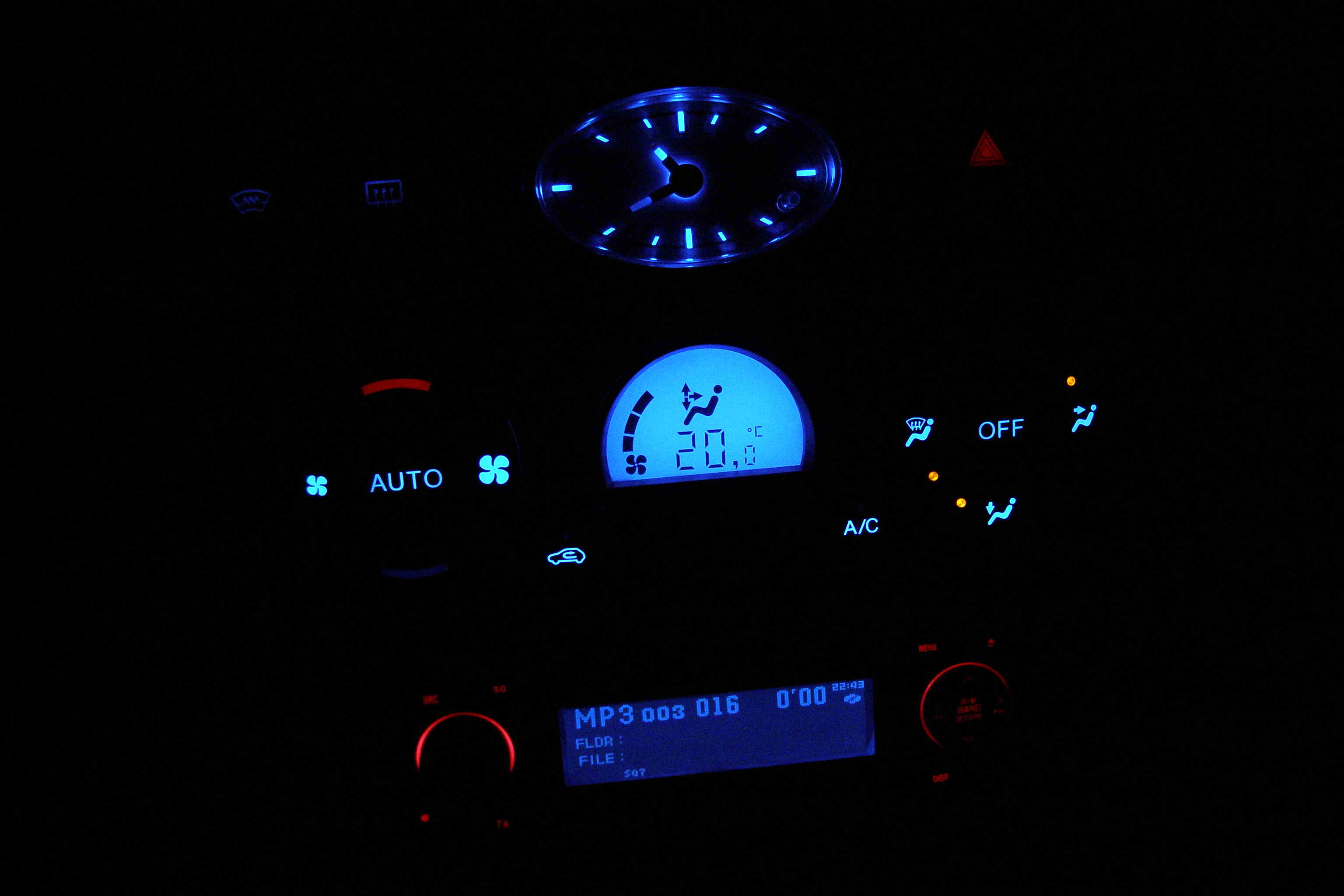

Rozumiem. A ta folia je nejaka specialna alebo co tam mam dat (mas nejaky odkaz kde sa da kupit)? Dik.

Pročti si předchozí stránky jsou tam i jiný foto. Tu folii jsem nahradil bílou plastovou deskou kterou jsem lehounce přebrousil. Je to deska co dávali do paneláků Hlavní uzávěr vody atd. nebo takoví ty upozorňovací desky např. Nekouřit, Vysoké napětí atd.

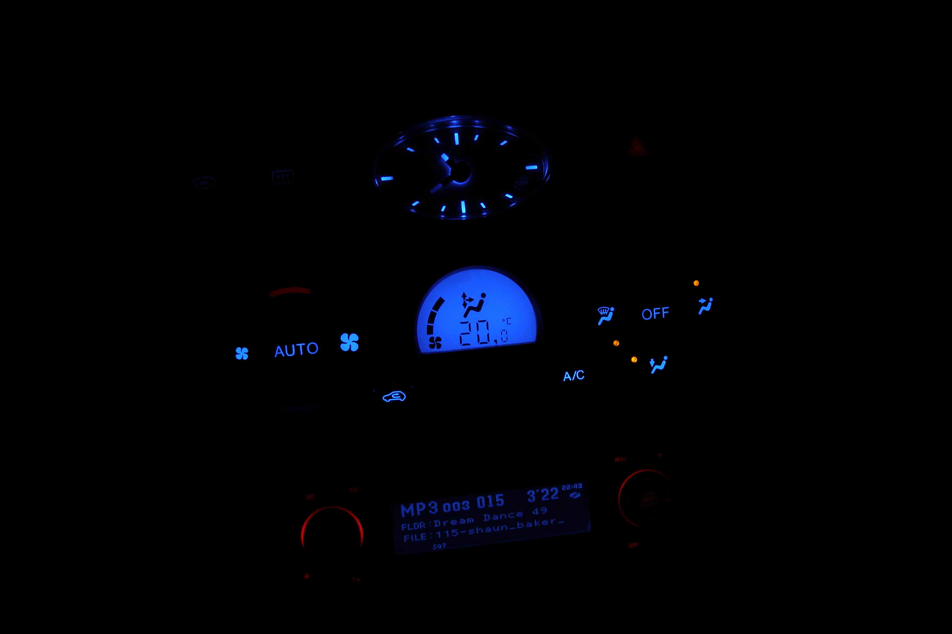

Precital som. Len mi nebolo jasne co mam pouzit miesto tej folie. Takze vlastne akykolvek tenky plast. Dakujem.

gines: pěkná práce, je to pěkný, ale nešla by ta modrá aby byla víc sitější a modřejší ? :P

To ti nestačí? No šlo by to udělat ještě líp ale bylo by to dražší. Dát tam elektroluminiscenční folii (iluminator).

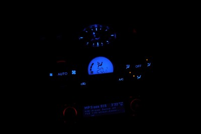

Tak včera jsem změnil podsvícení hodin. Je to super. Jsou tam jen 3 SMD diody. Dnes se vrhnu na zbytek. Jen mi připadá že ty diody který tam dávam svítí až moc. No uvidíme. Pak sem dám foto.

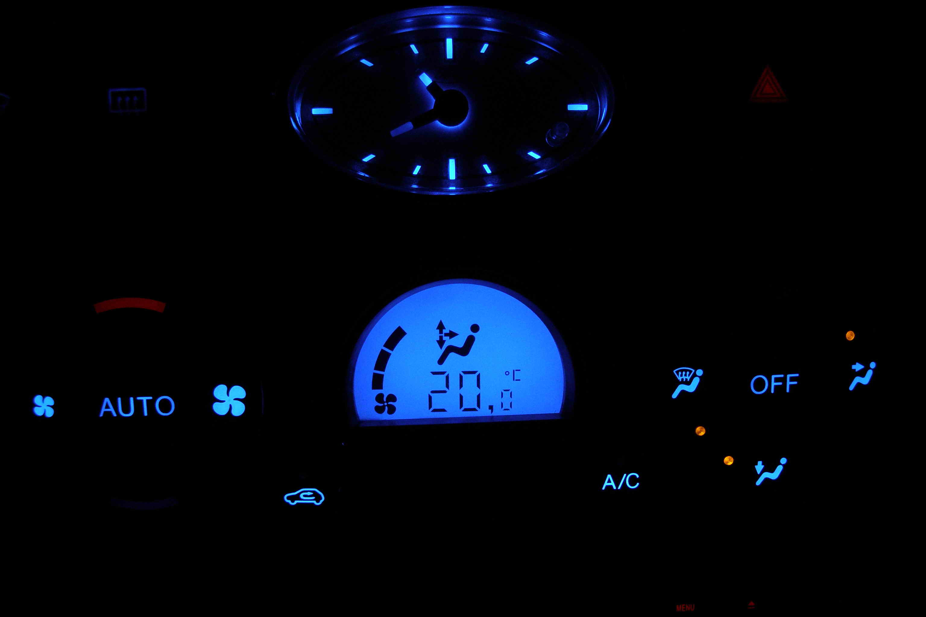

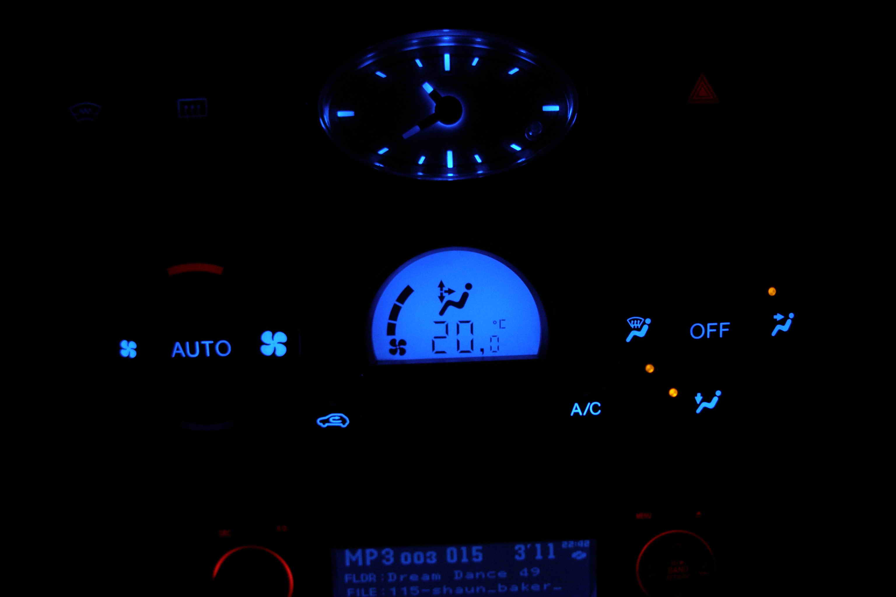

Tak tady jsou fotky. Dnes jsem udělal i zbytek. Zejtra mě čeká vyměnit diody ve spínačích stahování oken. Pak už jen diody ve vypínači světel ale to až seženu novej (s regulací podsvícení).
V tom prostředním panelu je to celkem zajímavě řešený. Chvilku jsem se s tim trápil než jsem na to přišel.

Dnes jsem ještě udělal ovládání stahování oken u řidiče. Na ostatní se chystam přiští tejden protože mi došli ledky.
Potom sem hodim celou fotodokumentaci.
Je to celkem jednoduchý. Stačí jen všude vyletovat původní ledky a naletovat tam jiné. Já použil ledky velikost 1210 (modré). Nechtělo se mi ale kupovat je zvlášť protože jedna vyjde asi na 12 kč. Zakoupil jsem tedy diodový pásek. Tam jsou ty ledky 3 a stojí mi to kolem 13 kč. To je celkem dobrý ne?
Jen nevim jak to bude s jinou barvou podsvícení. Modré diody jsou tušim na 3,3V a červené jen na 2,1V. No někdy to vyzkoušim a bude to.
Na to že jsem to dělal klasickou trafopájkou tak se to celkem vydařilo.
Celkem na to padlo: 16 diod do středového panelu
4 diody do ovládání oken u řidiče
2 diody ke každému ovládání oken u spolujezdce a vzadu
Takže sumasumárum to vyjde zhruba na 120Kč a trocha času.
