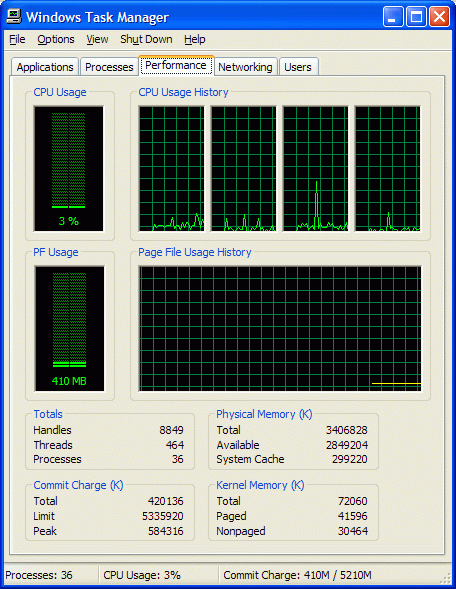

Info - system vidi viac ako 3gb ram, takze ten stvrty gb tam neni uplne navyse :-)
Ale skusil som vybrat jeden modul ram a bezat s 2gb, ale nepomohlo :evil:

Zkusil bych zakazat sit (vsechny site co tam mas), pokud mas neco v usb (kamera, disk), tak to odpojit, zakazat swap. Restartovat a zkusit hibernaci. Btw. ve Spravci zarizeni nemas u niceho vykricnik? A system mas cisty (tj. bez viru a jinych s*acek)?

Ten wifi adapter pro test nepotrebujes, tak jej odpoj a zkus hibernaci a probuzeni a zopakovat. Sitove sluzby se po probuzeni restartuji, nekdy ne uplne korektne a je mozne, ze mas nad siti zaveseny nejaky dalsi soft (firewall, nejaky updater), ktere to nepoberou (cekaji na odezvu ze spojeni, ktere po probuzeni uz neni). A podle toho screenshotu mas swap 1gb, ten bych pro zkousku zrusil taky (pze se hibernuje cela pamet, jestli je ten swap dynamicky, buhvi co to dela).

na skusku mozem ten wifi adapter odpojit. Swap som myslim nastavil napevno, 1GB moze byt, aj to skusim zrusit. A zrusim ho mozno aj natrvalo, uvidim, ci nieco bude blbnut, ked ne, swap nepotrebujem
