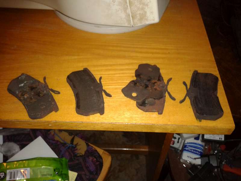

Tak jsem dneska vymenil desticky na zadku (ty byly tak jako tak na vymenu), seridil rucku a brzdi uz obe kola, akorat to levy (to co nebrzdilo) se po uvolneni rucky hned nevraci (po ujeti cca 2 km a opetovnem vyheverovani uz bylo uvolnene). Na lanu je cca 5mm vule co se nevraci (rukou to je uplne lehce povolit a behem ty jizdy se to povoli). Striknul jsem lanko a pohyblivy kloub WD40, treba to pomuze.

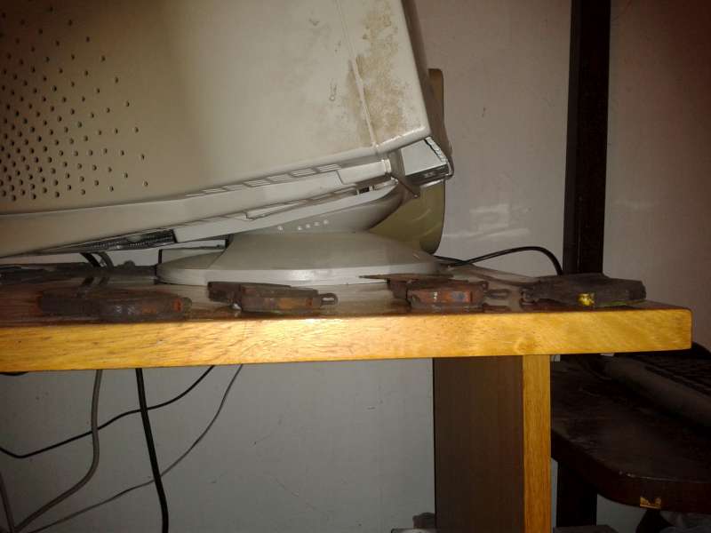

Jinak jeste pred vymenou desticek jsme zkouseli, jestli obe lany tahat a obe v pohode tahaly, obe hejbaly s celistma a na obou byl pri ohnuti lanovodu a pohybu s pakou brzdy citit tlak, jak se ten ohyb mel snahu narovnat.
