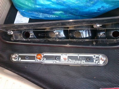

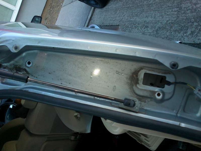

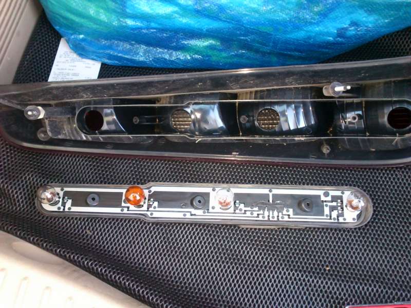

každopádne sem dám foto ako to vyzerá pri demontáťi zadného svetla na Cmax..

Tak jsem dneska chtěl přehodit zadní světla, ale fakt by nenapdlo že patice na žárovky bude jiná na předFL a na poFL :dih: . Vzhledem k tomu, že jsem měl jen lampy bez patic z výměny sešlo. Naštěstí jsem měl jen půjčený a ne koupený, takže budu shánět komplet světla.

Já jsem dopadl nějak podobně. koupil jsem jenom skla ikdyž jsem žil vdomění, že se jedná o celej komplet. Pán říkal, že to jsou obyčejný jenom na žárovky :D a když přišli tak byly LED. Taky mě překvapilo, že ty patice nejsou stejný :( . Patice jsem sehnal přímo u forda obě dvě bez žárovek vyšli na nějakých 1600kč + 1000kč mě vyšli skla + do toho žárovky :D cca 3000kč což mi příjde docela pěkný :)

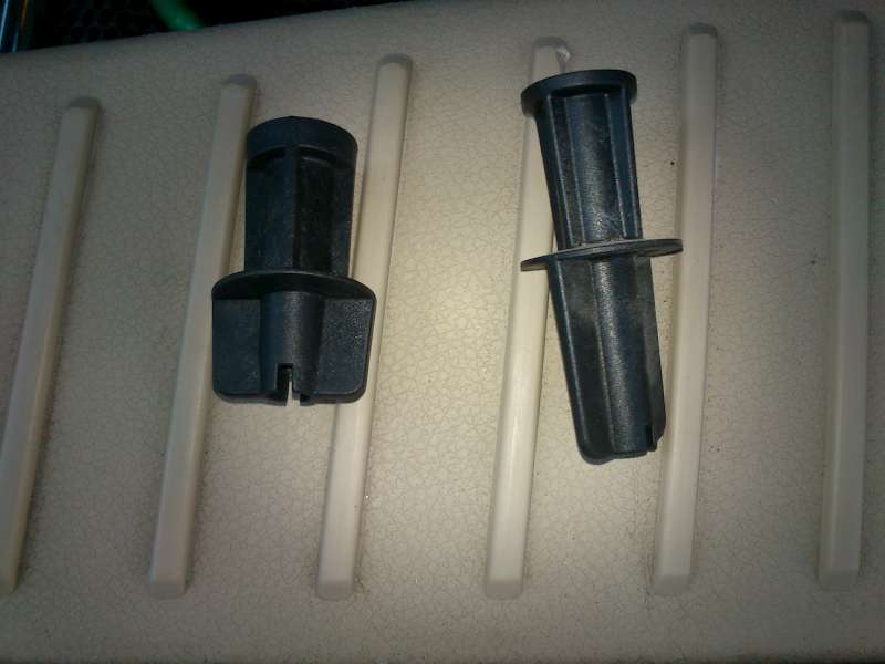

lucky.jack víš kolik stojí origo žárovky? Jedna cca 250kč jediný žárovky co tam seděj jsou na blinkry a ty maj za 25kč jednu. Já to vyřešil, úplně jinak koupil jsem obyč červený za 14kč jednu a upiloval jsem jeden čuflík a krásně tam držej na tom jednom čuflíku a zároveň se vzepře v tý patici :Dancer:
