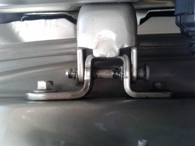

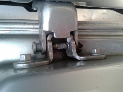

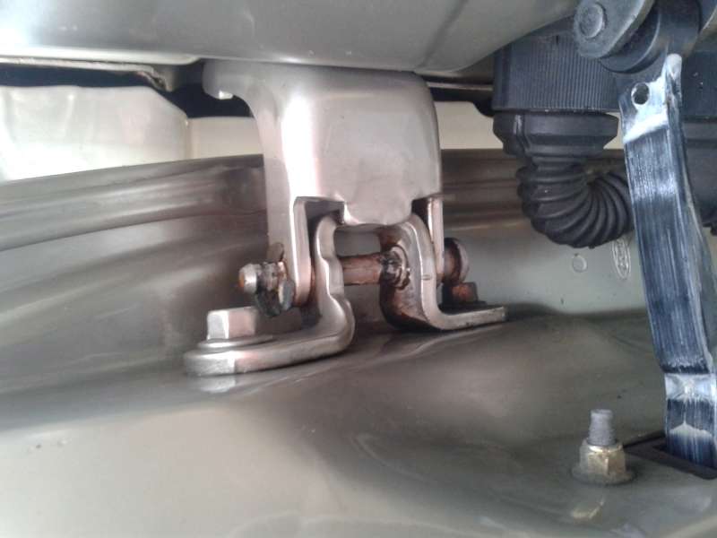

Tak tohle sleduji i u sebe s těmi dveřmi. Jestli to dobře chápu,tak ty panty, resp. ty osičky mají dvě možné polohy? Jakmile se jedna vydře do té osičky, dveře pospadnou trochu níž, tak mohu tu osičku sklepnout na další polohu a ještě to chvíli vydrží? Že je to tak? Řekněte, že jo :mrgreen: Mám to teď na první poloze a mám to zkusit sklepnout?

Kucí, že víte,co? :D

nesklepavej to, musi to byt dorazeny nadoraz, jsou tam drazky ktere to drzi uvnitr toho kloubu. jak to sklepnes, tak se to povoli jeste vic a bude ti to litat vsude mozne a propadavat. Lepsi je nechat si udelat tu osicku s vetsim prumerem od nejakeho strojare, aby ti sedla do toho vychrochtaneho otvoru. Anebo za bura vymenit u fordu za novy, vyber si :bebng: :ble2:

Zda se mi to nebo tam vidim sroubove spoje?
To by snad nemel byt takovy problem.

Fakt? Já myslel, že kvůli tomu je tam ta druhá poloha na tu pojistnou podložku... Tak tu výměnu za 5000 odmítám...Takže pak jedině vyklepnout a dát někomu, aby vyrobil nové,s větším průměrem jaký je momentálně vybroušenej na tom kousku na kastli?
