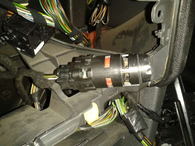

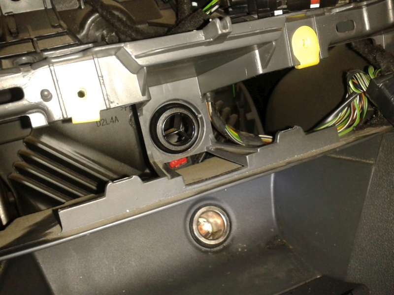

Mufin01
Příspěvky: 3959
Registrován: 04.10.2010 15:32
Bydliště: štatl jak sviňa
Re: bzučanie pri polohe kluca II
Příspěvek od Mufin01 » 26.10.2012 08:08
ZaQiku, je vidět, že nejsi sám, koho tohle s*re :mrgreen: Už je tu o tom dokonce i jiné vlákno http://www.ford-focus.cz/forum/viewtopi ... 53#p794053 Taky jsem to měl rozdělaný, vyčištěný, ale jakýkoliv řešení tohodle pazvuku asi vzdám. Nevím jak u tebe v benzíňáku, ale u mě v hrkacím dýzlu to při nastartovaném motoru stejně není slyšet, takže na to prdím. Ať si klidně vrčí.

Mufin01
Příspěvky: 3959
Příspěvek od Mufin01 » 26.10.2012 14:08
Jak píše ZaQik. Ventilátor sám o sobě je neslyšný. Bordel dělá až se zacvakne do plastu v palubce. Nahrazení jiným je podle mě nemožné, je to celek s čidlem a snad i nějakou jednoduchou elektronikou. Fotku vyhrabu doma.

Mufin01
Příspěvky: 3959
Příspěvek od Mufin01 » 27.10.2012 00:24
Příspěvky: 13703
Příspěvek od stano. » 27.10.2012 09:40
Ach to je riesenie :dih:
Ako to moze niekto vymysliet? Do auta plneho prachu, casto jazdiaceho hodiny kazdy den, namontovat taky malinky ventilator na ofuk teplotneho cidla? Jasne kurvitko na vymenu, samozrejme kupovane v autorizovanom servise.
Asi len rozmontovat a natvrdo prilepit chemoprenom...
