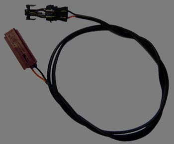

Tak vahove cidlo u sedacky spolujezdce osazeno je vcetne zapojene kabelaze - ale nevim, jak se dostat ke zdirce na bezpecnostni pas, abych si ji "prohlidnul" zblizka. Zkousel jste nekdo?MK2 píše:No v sedadle asi musí být nějaké čidlo ... mechanizmu zap/vyp pásů musí být taky nějaké čidlo
- Příspěvky: 25163
Re: Kontrolka zapnutí pásů
Tak Ford opravdu setril na spatnem miste. To cidlo v zamku pasu spolujezdce neni. Ani nemohlo moc stat, ale asi pri tech objemech prodeje se to asi vyplatilo.
Vyrazim na vrakoviste shanet - zase budu za exota, protoze tohle tam urcite jeste nikdo nikdy nechtel.
Navic vahove cidlo tam nechali, protoze podle nej vystreluji airbag ...
Takze akorat chybi kabel/cidlo mezi pasem a tou multi-krabickou v sedacce?
- Příspěvky: 25163
Vypada to, ze jo - mezi zamkem pasu a krabickou pod sedackou. V diagnostice to snad nebude, kdyz to reaguje na ridice ... ale ma to vlastni pripojeni na CANBUS.
