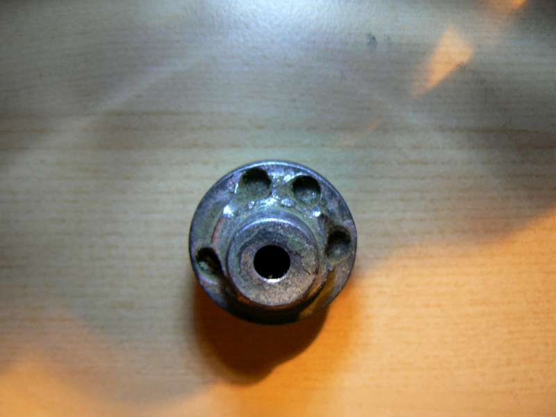

Rozreseni je na svete a zimaky na aute...
Takze od napadu svarovani jsem ustoupil...podlehl jsem argumentum kolegu, kteri rezolutne odmitli takovou "prasarnu". Dalsi uvaha kolegy smerovala k zvednuti vozitka a odmontovani kola i s poloosou...ale pak jsme zkusili klasicke.." co nejde silou pujde jeste brutalnejsi silou" Sviznou poklepovou masazi a pouzitim dalsich mnoha donucovaci nastroju...POVOLILA!!!
Abych odlehcil moji blbosti sdelim Vam i napady nekterych zucastnenych, kteri to se mnou probirali. Radili urezat paprsek hlinikace a pak nechat svarit :D, nebo vyndat tri zbyvajici a svizne se projet...a pak prisla ma nejoblibenejsi varianta a to byl autogen!!! :mrgreen:
Prikladam foto zprznene matky...a vzkaz mych skvelych pomocnicku: za 500 to pry dostanou z jakehokoliv auta :D

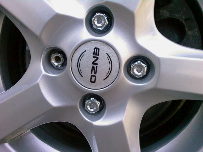

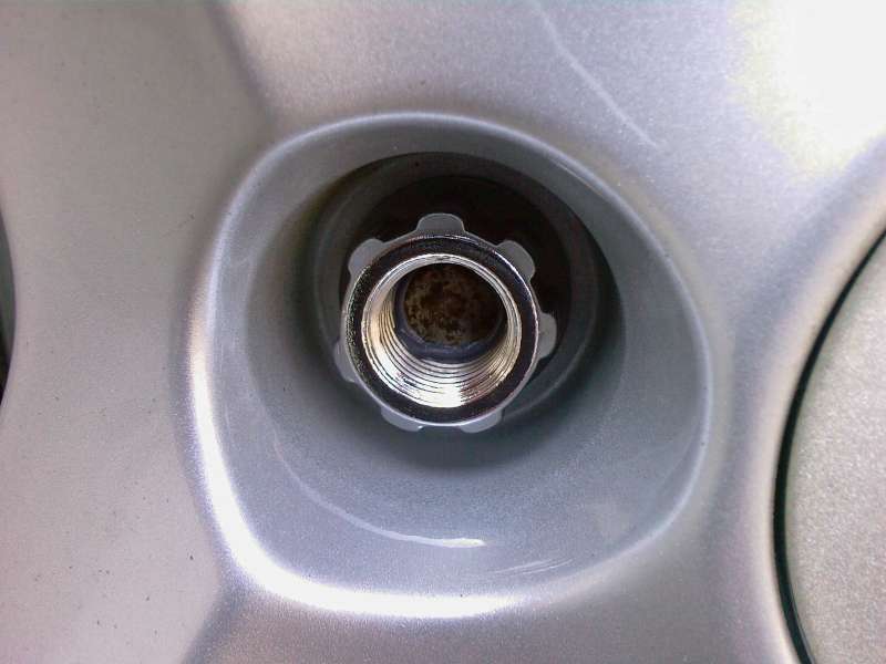

já mám kola upevněny podle obrázků. Vím, není to moc estetické, ale snad účelné. Jenom mě trošku zaráží, že ta pojistná matka je tak málo natočena na závitu, nicméně, nedrží jenom na pár závitech, ale docela dost. Ty ostatní šrouby mi došli s disky, konzultoval jsem s dodavatelem, že na můj vůz a je to prý OK. Uvažuji, že seženu pochromované šrouby, které zkrátím a našroubuji ještě do těch matek (další brzda zlodějům a i zabránění vniku nečistot a pak na podzim problém se sundáním. I když to mi nehrozí, já používám na závity Kleber grafitovou mazací vazelinu, ještě se mi nestalo, že bych nepovolil :) )

No, teda mě se taky zdá, že je málo natažená v závitech a měl bych z to obavy :roll: , To vypadá, že je tam tak napůl :|
Miroslav K
Příspěvky: 198
Registrován: 07.01.2009 20:19
Bydliště: Trenčín
Re: Pojistné matice kol
Příspěvek od Miroslav K » 07.04.2009 19:16
teď odpoledne jsem to kontroloval, opravdu je tam tak napůl..ale i ty ostatní matice jsou tam jenom tak na 7 závitů..to ale není jejich chyba, to dělají kola...ale ty jsou koupeny na FOFO...nejsou krátký ty šrouby? Neví někdo, jestli se tam nedají koupit delší? Jaký máte vy?? Poraďte :) ..jinak na tom mám naježděno asi 200 km, z toho půlku na dálnici..a vše v pořádku..tedy zatím, budu asi teď často kontrolovat...
