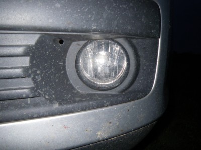

Malo by to byť tu: viď obr.
Aspoň u mňa je tomu tak - je naozaj malá.
Nemám fotku - kde by som fotil práve to. Každopádne v blízkosti samotnej hmlovky.
Aj u teba po FL to bude totožné.
Otvor na nastavenie hmlovky.

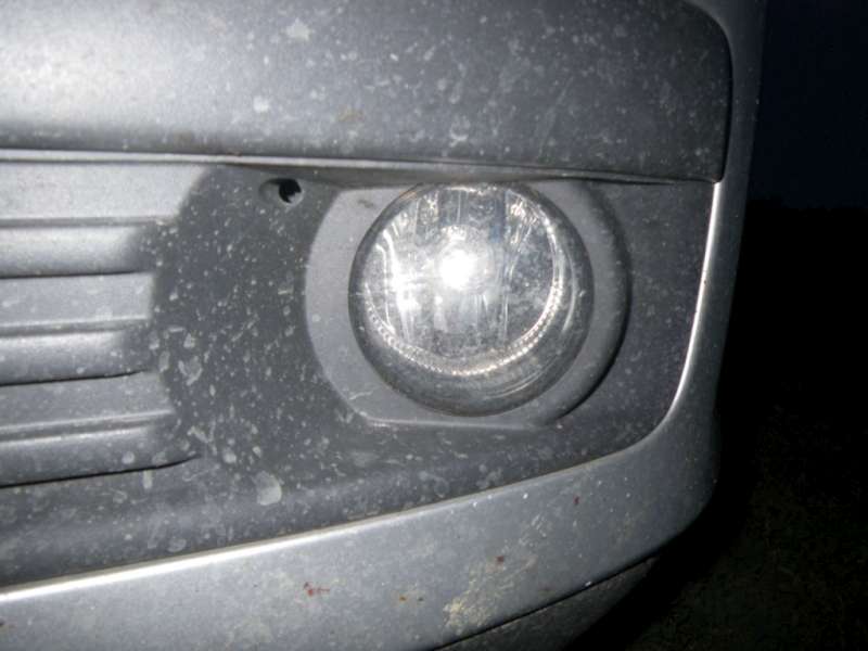

BobTDCi
Příspěvky: 1128
Registrován: 18.02.2009 10:34
Bydliště: NR kraj, Slovensko
Re: Nastavenie hmlových svetiel
Příspěvek od BobTDCi » 21.10.2009 21:54
Tak dnes pridávam reálne detailné foto -ale sorry boli sm ena poli za mestom...bolo blato - tak to foto aj tak vyzerá... :? :oops: 8O :idea: :roll: :mrgreen:
Myslím, že inak tomu neni an ipo FL - prilož si bližšie očnicu 8) :mrgreen:
To bol "ftip" - nerýpem - ale vidno ju naozaj iba z blízka...temer. 8) :wink:
Hmlovka - špinavé auto :O)
Hmlovka nastavovací otvor.

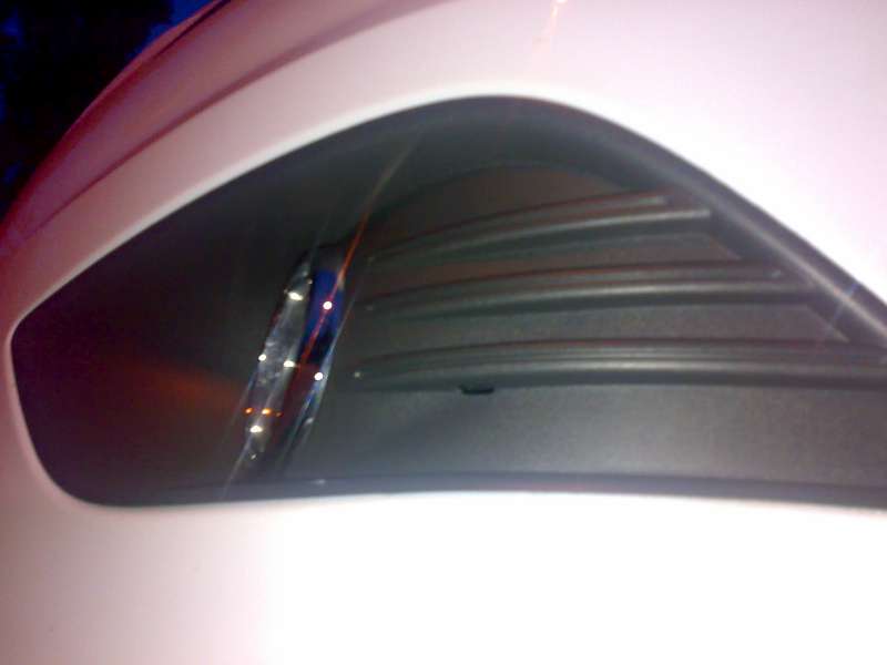

MK2
Příspěvky: 4585
Registrován: 01.09.2008 20:30
Bydliště: Kolín, Nedašov
Příspěvek od MK2 » 23.10.2009 19:00
BobTDCi: Kde že si říkal je ten šroub na nastavení mlhovek?!? :lol: :lol:
ze předu
ze předu
z boku
z boku

Příspěvek od BobTDCi » 24.10.2009 12:12
MK2 píše:BobTDCi: Kde že si říkal je ten šroub na nastavení mlhovek?!? :lol: :lol:
...ehmm...uhmmmm....ňuf...mýlka se vloudí. :roll: :roll: :? :wink: 8O :lol: :mrgreen:
Takže predpoklad bol nesprávny - zmenili koncepciu... :roll: 8O 8)
Takže asi dolu kryt motora(ak nie pod tým chrómovým rámikom) - na Cliu II som mal jednoduchý prístup odzadu a veľmi prehľadné nastavovanie.
:idea: :?: :mrgreen: :wink: :roll: :roll:

tak som zobral navod a ten ma potesil... (ako inac ze ano)
na tej druhej bielej fotke je vidiet pod tym rebrom taku malu dierku... je to vidno len pri pohlade zo spodu auta (preto som to asi nevidel...)
