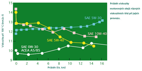

Amarask
- Příspěvky: 39
- Registrován: 05.10.2015 14:09
Re: motorový olej pro focus-všechny informace na str.1
Mohl by někdo říct něco tady k tomu obrázku? To znamená, že 5W40 od najetých 6tis km má horší mazací vlastnosti za tepla než 5W30, když jí tak klesá ta viskozita?

- jarod72pm
- Příspěvky: 2217
- Bydliště: Otrokovice
Je otázka kdy byli tyto informace aktuální a co se od té doby měnilo ve složení olejů nehledě na to že by se měl olej měnit každý rok a longlife oleje tu viskozitu neřeší klidně do 15t km .
Tabulka je pro běžného řidiče nic neříkající a není potřeba vyvolávat paniku.(stále platí doporučení výrobce)
Obecně beru pana Černého s rezervou.(můj osobní názor)
Tak třeba jeden příklad pro moje vozidlo -doporučení bylo 5W-30 A1/A5 ale nově je 0w-30 A1/A5
což podle tabulky je velký rozdíl ! Takže tabulku neřeším - řeším doporučení výrobce.

Amarask
- Příspěvky: 39
Je fakt, že není uvedený žádný datum, ze kterýho ten článek je.
Ale jen mě zarazilo, že by 5W40 byla zralá na výměnu už hodně před 10tis km.
