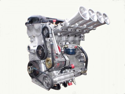

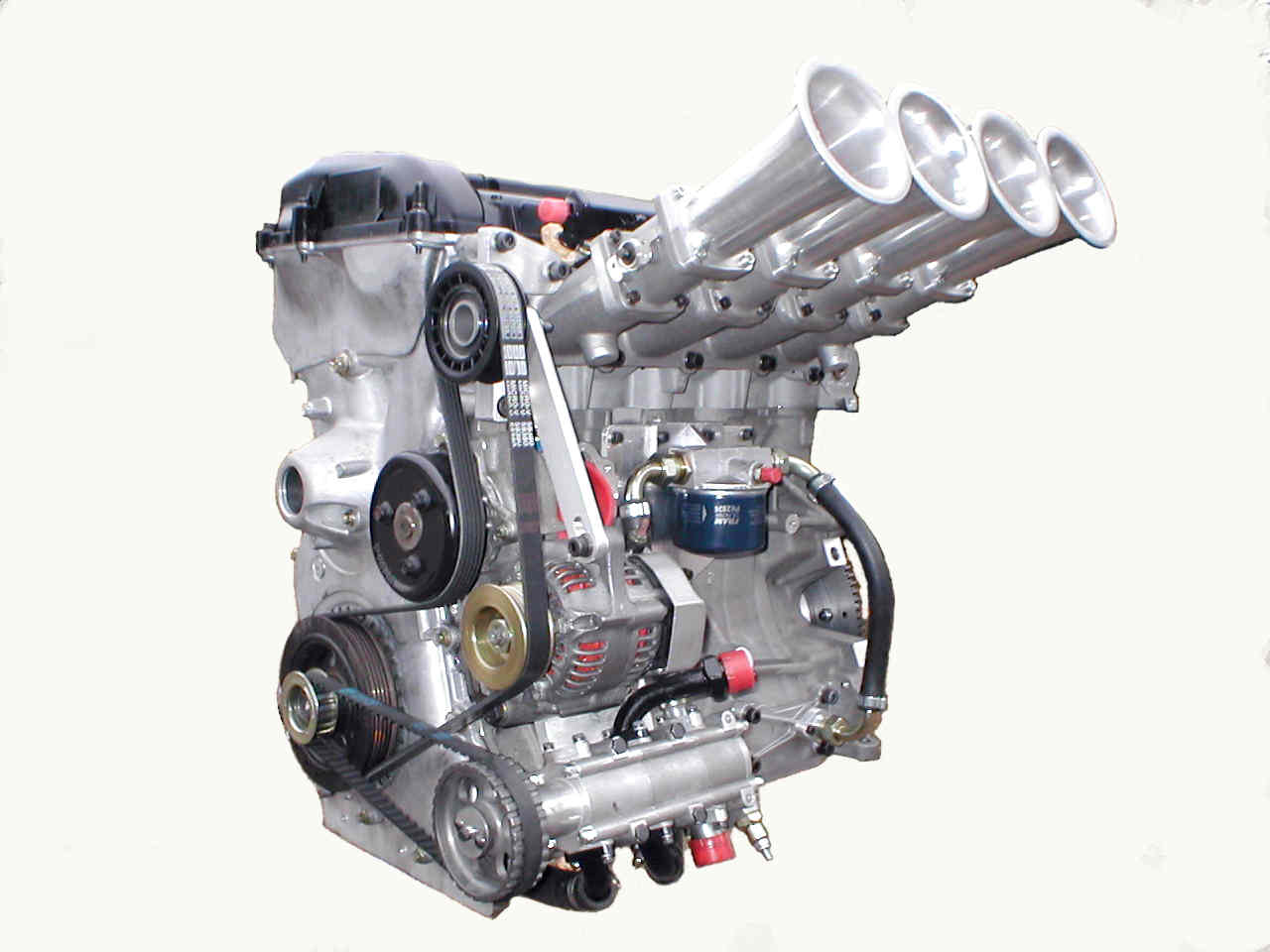

Ahojte, na mojom Duratec HE FFV mam 2 remene a pritom vždy som si myslel, že je tam iba jeden. Našiel som 2 obrázky, kde je vidno, že malý remeň poháňa ešte "niečo" navyše. Viete mi povedať čo to je? Zároveň je hlavný remeň inak poprepletaný. Ďakujem
______________________
ex FF2FL, 2.0 Duratec Bi-Fuel, LPG
ex FF1 1.6 16V, 74kW, combi
- V12
- Příspěvky: 6102
- Bydliště: Soporna, SK
Re: Aky je 2.0 Duratec HE ?
Spodny kratky remen by mal byt pohon kompresora klimatizacie.

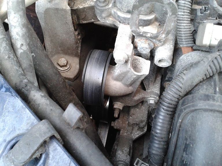

Ďakujem. Vracia sa mi totiž problém s vymláteným ložiskom kolieska napínacej kladky a snažím sa zistiť prečo sa tak deje ani nie 3 mesiace po jeho výmene. Predpokladám, že je vadný aj celý napínací mechanizmus.
Ked je vlhko, napinacia kladka kvici aj mne. A to nechutne hlasno. V takejto situacii do nej vstreknem trosku oleja na motokarove retaze a na istu dobu je pokoj.
Pisal si, ze Ti menili cely napinak. Tazku hlavu by som si z toho nerobil, je to jasna reklamacia vadneho dielu. Kde Ti to robili ? Bol pouzity nahradny diel z Polska ? Odtial ani maso nie je dobre, nieto este nahradne diely na auto !

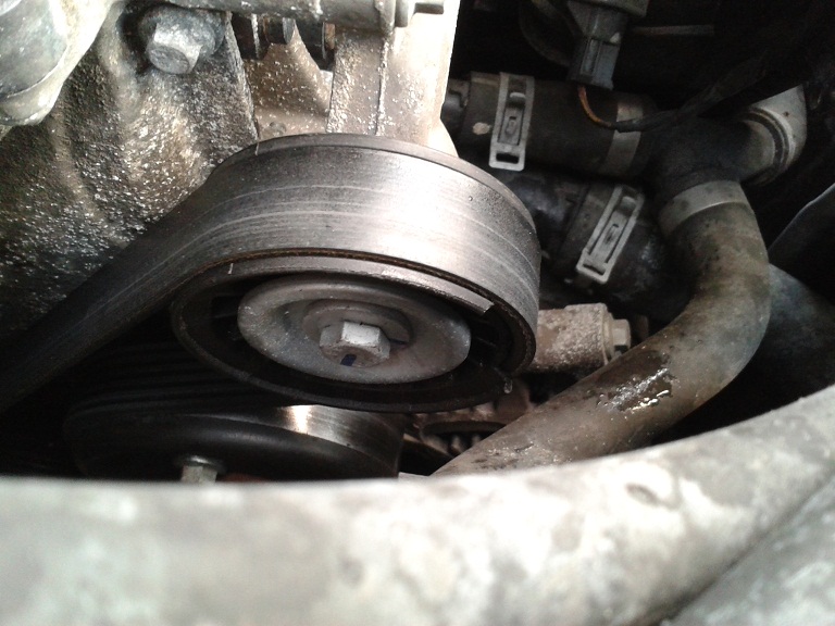

Už som chcel objednávať napinák, ale predsa len som otvoril kapotu a skoro som odpadol, keď som namiesto všade prezentovaného valcového napináku našiel toto.... Nechápem čo teda napína remeň, inú kladku som už nevidel. Navyše vidieť prasknuté "nové" koliesko. Vzhľadom na to, že budúci týždeň idem absolvovať cca 1000km do zahraničia, ma to neteší.
Chcem kúpiť http://www.findpart.org/part/ina-534024910 a s pomocou mechanika vymeniť cez week v garáži.Neviete či to bude pasovať? Diel čo mám teraz na aute som nikde na nete nenašiel.
