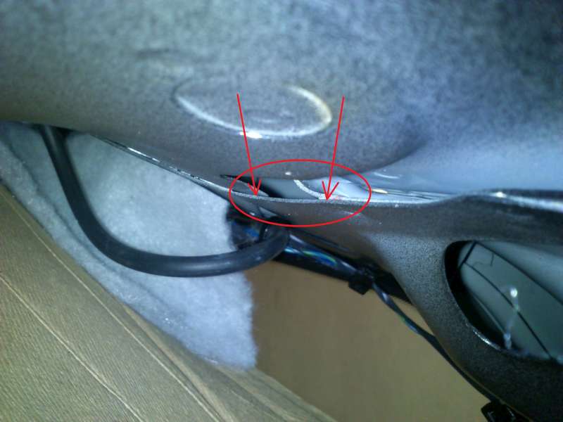

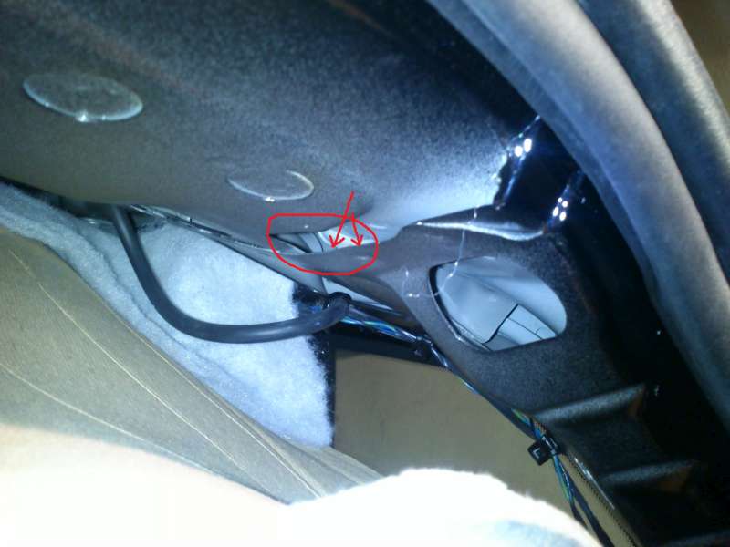

Zdravím Vás pánové,dám Vám sem foto mého bývalého problému-cvakání v zadní pravé horní části kufru ...a příčina - dva k sobě nabodované plechy.Projevovalo se to jen za jízdy ,prostě když se chvěla karoserie...

A co si s tym urobil?

Přihnutí plechu,vypodložení stahovací páskou,zatim je klid :perfect: ,ale jde tady o to že jsem to místo vůbec našel,kdyby to začlo znovu ,tak jdu už na jistotu po tomhle místě.Původně to vypadalo na ťukající kabeláž o karoserii eventuelně hadička k odstřikovačům....Teď je to taková pohoda bez toho cvakání :cooler:

Preco to povolilo? Hrdza? Alebo bolo auto buchnute zozadu/zboku?

Hele,mám to auto 2měsíce a po prohlídce v servisu u kámoše jsme nenašli příznaky bouraného auta,krom toho měsíce i roky vylisované na dílech sedí,ani rez......Spíš to bude špatně nabodovaný spoj,eventuelně mezi těmi plochami je nějaký tmel,který se časem a kroucením karoserie vytratil.Dal jsem to sem proto,aby ti kdo hledají zdroj hluku-vrzání,cvakání atd. viděli,že to může být i takováhle záležitost i když to zní tak,jako že kabel klepe o karoserii :roll:

Mna len zaujimalo, preco to povolilo. Vies, nie je to bezne :)

mě se to taky nepodařilo odhalit ,když auto stálo.Tak jsme to projeli s kámošem ,já byl v kufru a vyposlouchal přibližně oblast.No a když jsme přijeli tak jsem do auta různě strkal ,skákal v kufru a nic.Pak jsem zkoušel 5té dveře a bingo! když jsem je otevřel přibližně do půlky s zkusil hejbat do stran ,ozvalo se to nechutný tukání,cvakání...a dál je příběh znám... :palec_nahoru:
