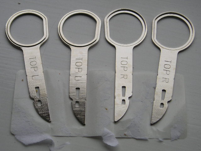

Nemel by nekdo na pujceni klice - GV 3301:) ?
http://www.teamtorquesteer.co.uk/fiesta ... -keys.html

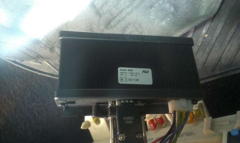

Zdravím pánové.. mám v autě sony radio a našel jsem tam nějaký modul zřejmě se nejedná o bt tak bych se chtěl zeptat, jestli někdo náhodou modul s bt nemá a nechtěl by ho postrádat. předpokládám že kabeláž co tam mám taky asi na to nepůjde použít. děkuji za tipy a rady.

jestli chces poradit, vyfot stitek na modulu, cos nasel

fotka je tam....

aha, mobil to nezvladl ... to je neoriginal, to cele vyhod ... v navodech mas postup (co a jak) a v inzerci najdes nabidku dilu, ktere potrebujes
