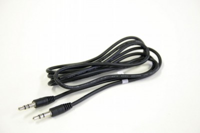

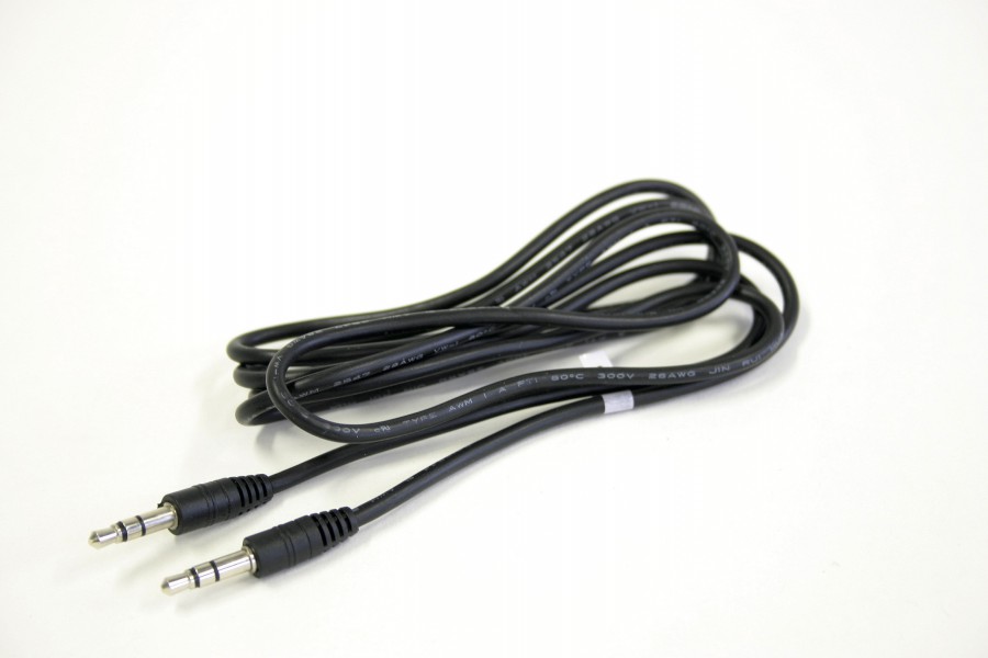

Mam FF2 titanium rocnik 2009, radio je 6000CD, v kastliku spolujazdca je AUX zdierka - to je funkcne alebo len akasi predpriprava?
Ak funkcne aky aparat sa do toho pripojit? Napr. mp3 prehravac, navigacia, ... ?
Ak predpriprava tak potrebujem este nejaky medzikus a ako to prepojit?
Dakujem

to je zdirka na 3,5mm jacka - cili kablikem jack-jack do toho pripojis cokoliv se sluchatkovym vystupem ( MP3, mobil.. )

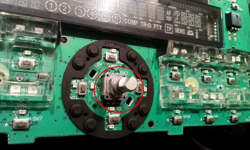

Tak, rozebráno kam až to šlo viz foto. Opravdu je nějak uvnitř poškozený ten "tlačítkovo/točící" díl. Krokové táčení vlevo i vpravo funguje, ale spínání nikoli. Mechanická zádava. Zkoušel jsem profukovat, ale je to uzavřené. Nevypadá, že by to bylo dále rozebiratelné. Věděl by někdo o někom, kdo je schopen tento díl sehnat, případně vyměnit? na fotce je to ta kostka s tyčkou uprostřed;) Díky moc!
