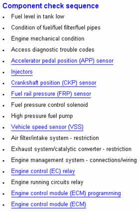

TDCi caste zastavovani:
casto se zastavuje.jpg (19.75 KiB) Zobrazeno 3183 x

martinsk:
Nehledam, pouze vyuzivam databazi na CD.
