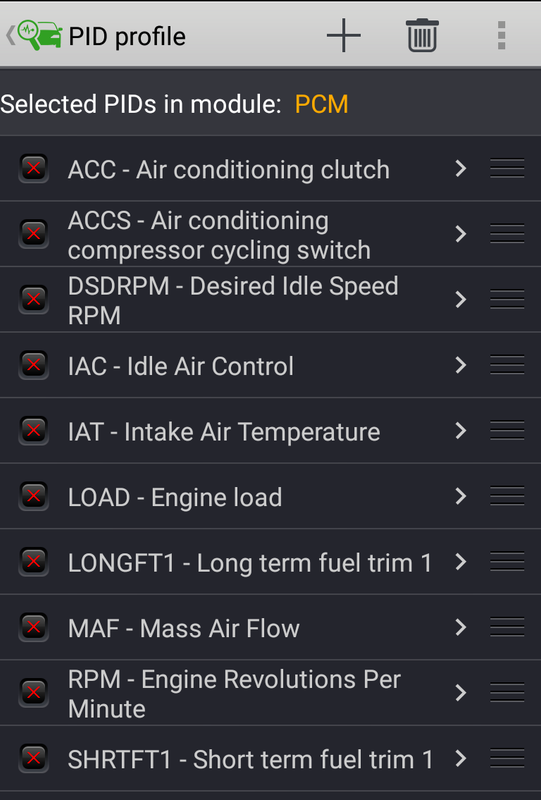

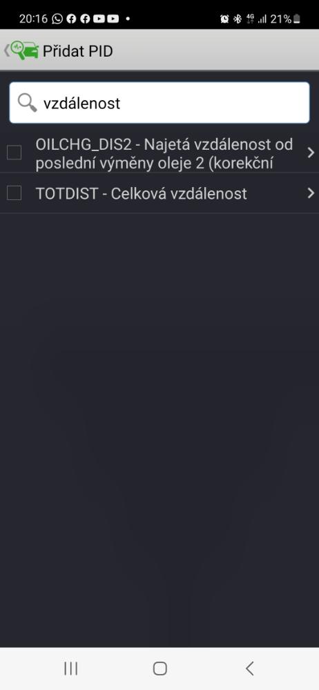

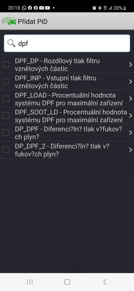

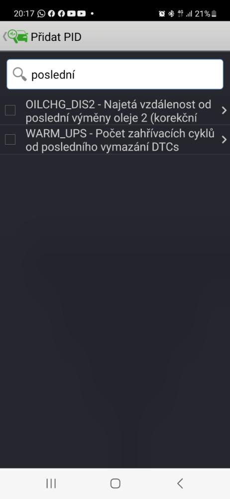

V nastěnce mám jenom tohle, zaleží asi jaký máš motor a auto.....někde to info asi snad bude ale ne?

Příspěvek od dusanlulka » 17.07.2023 20:36
Nieco ako toto sa nezobrazi?
Verzia Forscan je?

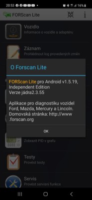

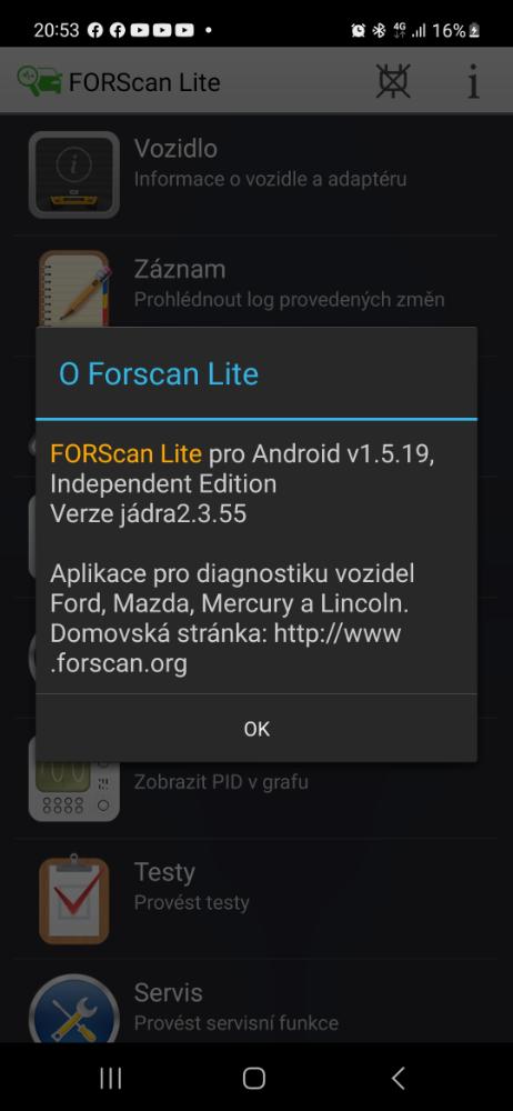

Z toho obrazku se mi ukazuji jenom nektere parametry, verze fordscan viz obr. Jake mas auto a motor, rok vyroby...?

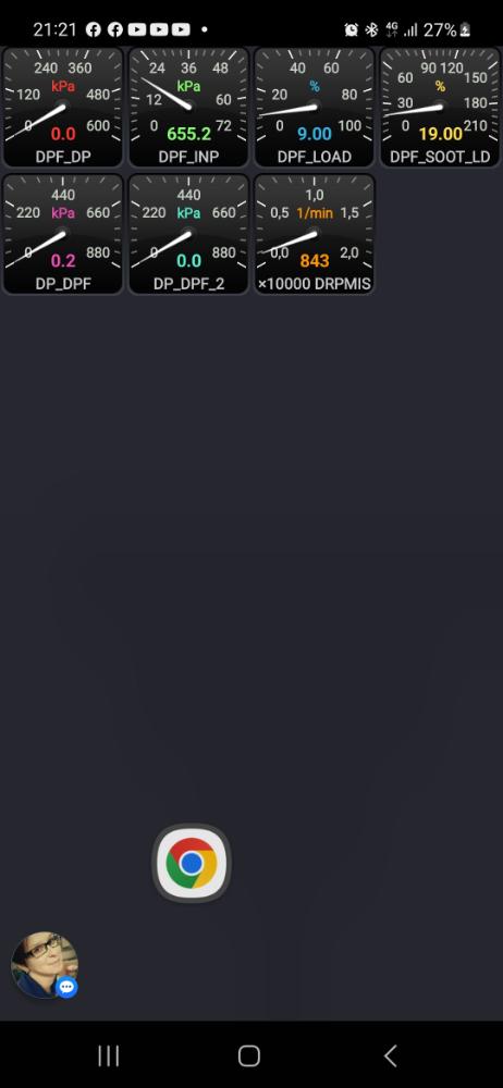

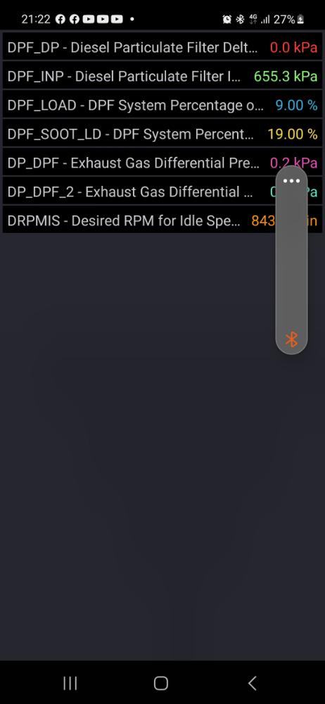

Jedine co vidim, jsou nejake dva udaje v procentech na dpf filtru, ktete stoupaji a pak zase klesnou, takze nevim co z toho cist....ale dik moc za pomoc... :)
