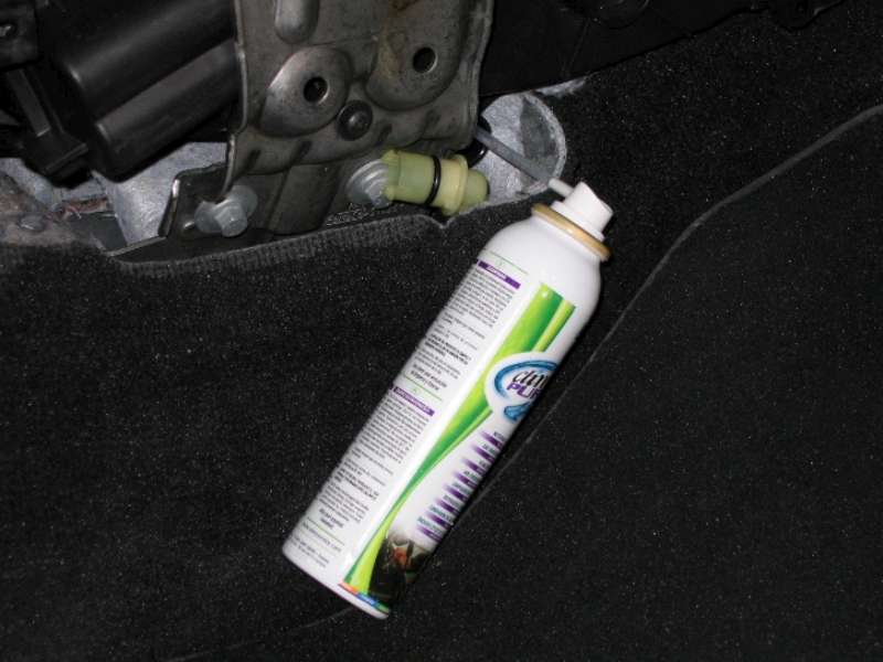

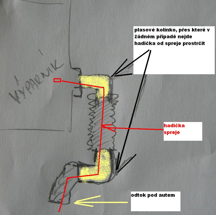

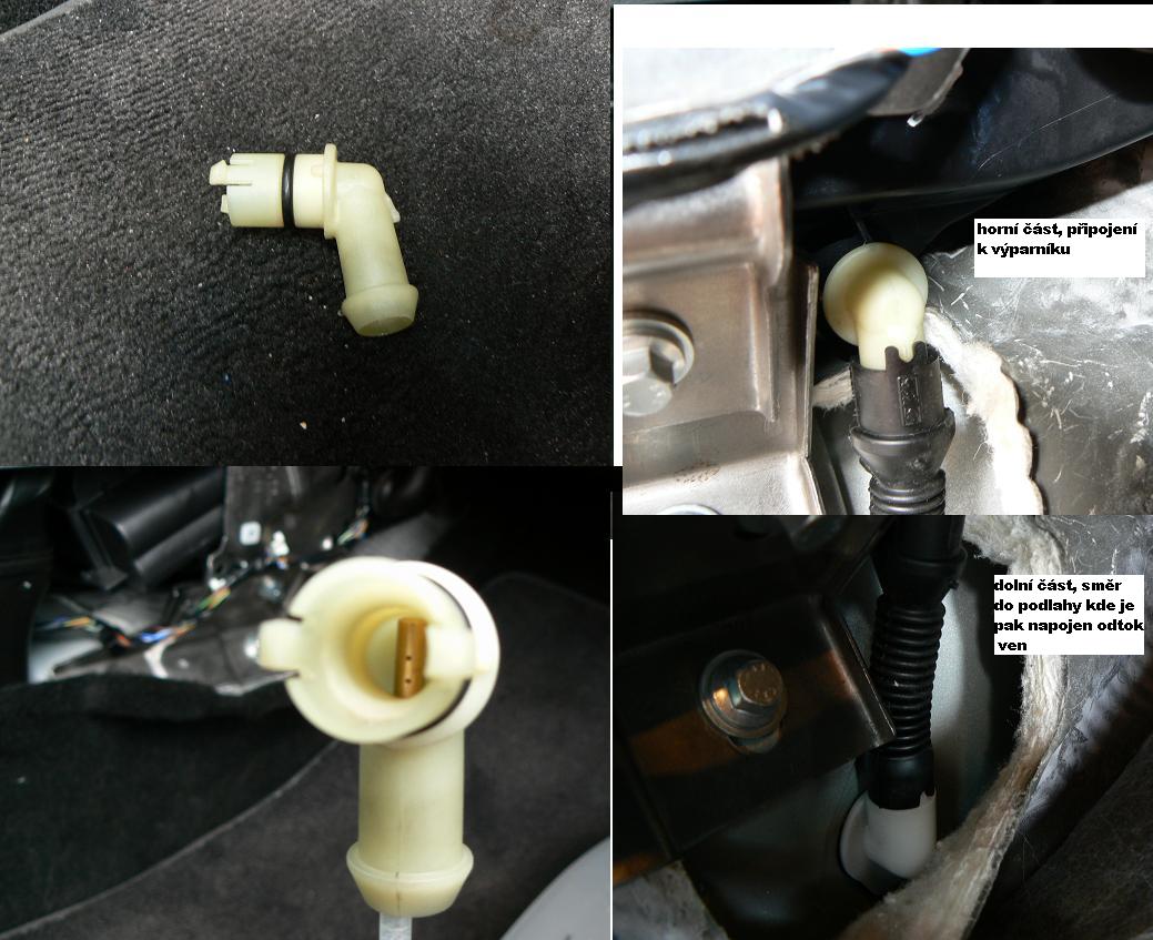

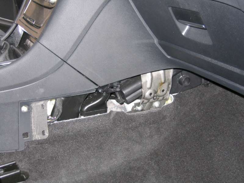

killerhammer: Z pod auta nemé cenu ten sprej aplikovat. Nevím jak u Mondea, ale u Focusu II. se prostě odtokovou hadičkou zpod auta k výparníku nedostaneš. Přes dvě plastové kolínka se ta hadička od spreje zalomí. Viz můj amatérský obrázek. Případně se koukni na mé foto na 1.str tohoto vlákna. Přístup z interiéru je naopak úplně super a je to otázka max. 5 minut.
Edit: Ještě přidávám reálné foto:

chapem, cez to jedno koleno by som to este dostal ale cez druhe uz nie. no musim to v mondeu kuknut podla tvojich fotiek vo focuse, ci to mam podobne alebo sa spytam v servise :idea:

forfoc dakujem, islo to rovnako aj na mondeu MK4 :idea:
strelil som tam polku flase na dvakrat, prvykrat som to nechal len 10 minut posobit a odtiect a druhykrat som aj zapol klimu a nechal 10 minut bezat podla navodu
