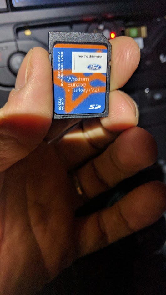

Mam tuto SD kartu. Na netu jsem nasel tutok. Myslite ze by mi jela? dala by se sehnat i za lepsi cenu?
https://auto.bazos.cz/inzerat/71290148/ ... MAXatd.php
- Anduril
- Příspěvky: 5096
- Bydliště: Ostrava
Re: Navigace Blaupunkt TravelPilot NX MK4
Podle me jo, ale asi bych si priplatil par stovek na nove 2017, vzhledem k te cene
- Příspěvky: 24927
nebo prehrat fw na neoriginalni, ten odblokuje originalitu SDkaret a pak uz to neresit
