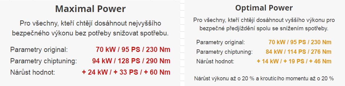

Cawte. Prečítal som to tu skoro všetko ,ale nevidel som žiadnu zmienku o nových motor. Napr. 1,6L DURATORQ-TDCi 70kW/95Hp. Nejaká skúsenosť ,či vôbec o tom ani neuvažovať... No proste hocijaký názor, aj podložený

Mna by tiez zaujimalo ci tu ma niekto skusenosti s novsimi motormi po chip tunningu.
Nemenovana firma na moj tatos udava taketo priblizne zvysenie vykonu. Len aby som nespravil horsie ze zacnu odchadzat veci.
je: Ford Focus lll kombi 1,6 TDCi 70 kw (11/2011)

Jasne, vela zavisi od stylu jazdu. Podla podpisu vidis ze nie som ziadny trhac asfaltu. Snazim sa jazdit kultivovane ale sem tam treba tie koniky navyse. Celkom dobre ceny su tak realne uvazujem nad tym len ci sa vybrat nejakou strednou cestou alebo rovno max power
