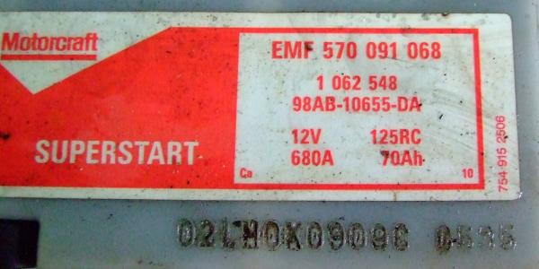

viete niekto ktore s tychto cisel na stitku baterie su rok vyroby?

to Peter:
Mám taky orig Motorcraft se stejným štítkem, ale rok výroby mám vyražený na - kolíku (horní dvojčíslí je týden v roce a spodní pod čarou je rok výroby) :wink:
