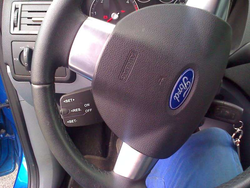

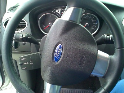

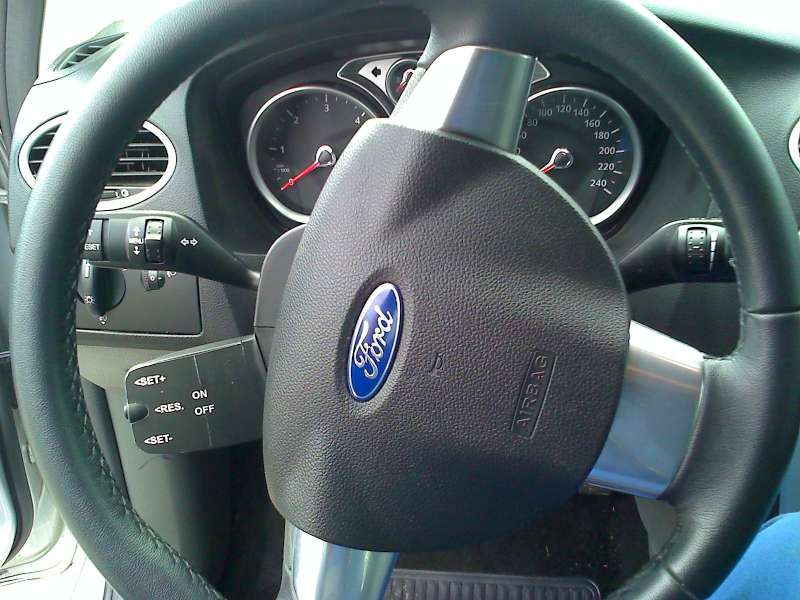

Takze diky jednomu aktivnimu clenovi, ktery me poslal navrh, jsem dnes vyzkousel na dvou vozech s triramennym volantem upravit DO k radiu, tak aby s nim sel ovladat tempomat a 100% uspech:-) jeste na to udelam v Corelu nejakou matnou folii s popiskama a je to... s Vama se tak super spolupracuje :-)

8O Cože? Ovládání tempomatu na ovladači rádia?
Se tam přidá druhý z pravé strany nebo se původní vyřadí s činosti?
Foki a jak si to vyřešil, když máš na tříramenném volantu tempomat?

Tak nejak takhle to vypada, ale jeste musim doresit bezchybny lepeni stitku, to vite grafik nejsem :-D

Martine a to jsi vyradil z funkce dalkove ovladani radia a misto nej jsi tam pridal tempomat?

jj presne tak, dalkac je vyrazen, ale je to vratna uprava
