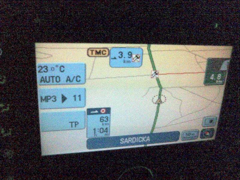

Už jste viděli sežloutlou ikonu TMC a vedle toho zprávu? Včera se mi to objevilo asi 6km před očekávánou nehodou, ale jestli tam byla, nebo nebyla nevím, protože zrovna na té křižovatce kde je také obrázek nehody tak tam nic nebylo a kvuli objížce se muselo odbočit doprava.

m.a.x.i.m.u.s píše:Už jste viděli sežloutlou ikonu TMC a vedle toho zprávu? Včera se mi to objevilo asi 6km před očekávánou nehodou, ale jestli tam byla, nebo nebyla nevím, protože zrovna na té křižovatce kde je také obrázek nehody tak tam nic nebylo a kvuli objížce se muselo odbočit doprava.
Bohuzel nemohu slouzit, protoze porad necucim zda mi navigace neco ukazuje, jedine co mi prijde, tak ze to jeste neni plne vychytane, neb nektera omezeni se mi tam vubec nezobrazila a nektre problemy ktere mi zobrazila navigace tam vubec nebyli - no nevim, asi to CR3 plne nezvlada - upozornuji, ze v Nemecku mi to chodilo bez problemu

Asi jsem se spatne vyjadril, navigace funguje v pohode, naviguje presne, ale jde o TMC. Nevim ktere problemy (nehody, objizdky, nehody, kolony, atd..) jsou zobrazeny spravne a ktere ne. Napriklad v patek mi to ukazovalo kolony na smichove a ver mi, ze to nepojedu proverit :D a treba ted o vikendu - smer na Tabor mi to cosi ukazovalo, ale v danem miste nic nebylo a pak mi nezobrazil uzavirku, takze otazka je jaky informace ten system dostava od CR3, ktery tam mam naladeny.

Jinak přímo v tom příspěvku píšu, že jsem měl na mapě ikonu s nehodou a také tam nic nebylo. Takže to také není žádná výhra jezdit s TMC.

TMC u nás ještě není tak spolehlivé(resp.informace nejsou tak rychle zadané do seznamu,určitě ne všechny a občas tam zůstanou i viset).Ovšem není to chyba ČR3...ČR3 nebo i další stanice jsou jen zprostředkovatelé...
