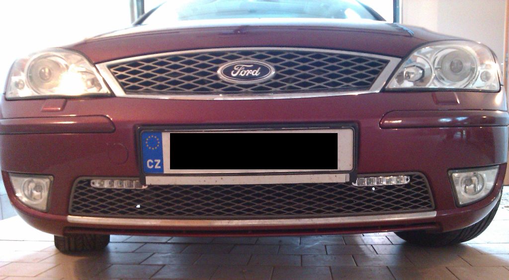

Dal jsem to i do téma trojí blikání, ale dám to i sem, protože teď mě zajímá otázka denního svícení, co říkáte na tenhle modul? Píšou že je to podle vyhlášky, je to teda schválený?

Já už jsme Ti odpověděl v tématu o blikání, ale tak tady přidám taky odpověď co se tohohle týče. Mám pocit, že na to dají homologaci, ale musíš to od nich vzít s celými světly, pokud si to chceš montovat sám, tak prý homologaci nedají.

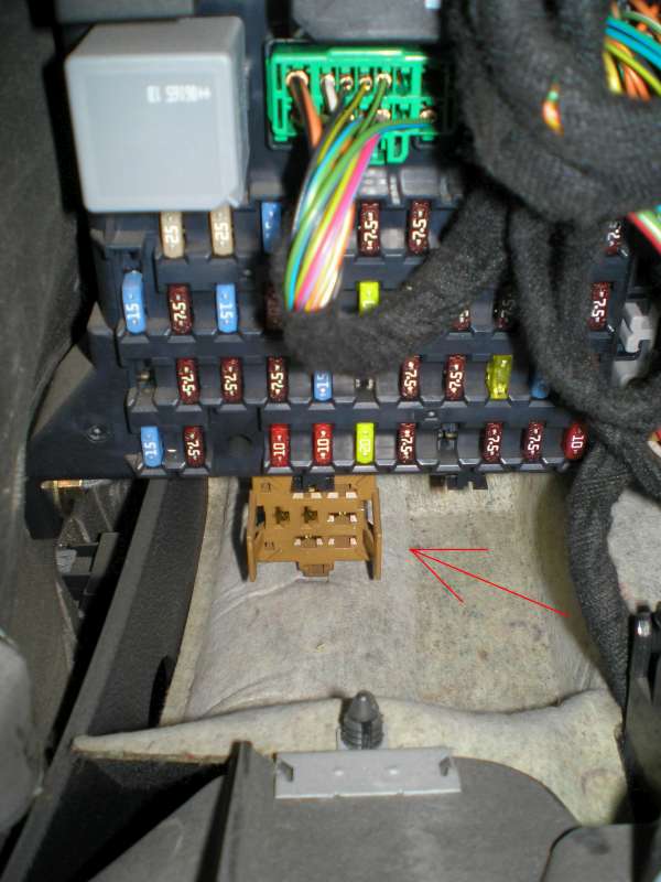

Včera som sa pozrel na poistkovú skrinku ,lebo nemám denné svietenie a chcel by som to dorobiť
aspoň v tej jednoduchej verzii cez poistku F84 a káblik ku spínaču svetiel. Na dolnej hrane poistiek som našiel konektor na relátko.. Nepoznáte to niekto??? Nie je to náhodou nejaké spožďovacie
relé??
Na pozícii F87 poistka nemá byť , dal som ju tam omylom pri testovaní napájania do konektora.

Ten hnedy drziak je na relatko, konkretne hnede (to tam nemas) a to sluzi na elektricke sklapanie spetnych zrkadiel. Hned vedla je dalsi drziak modrej farby s relatkom (ty nemas ani drziak ani relatko) a to je na ostreky svetiel.

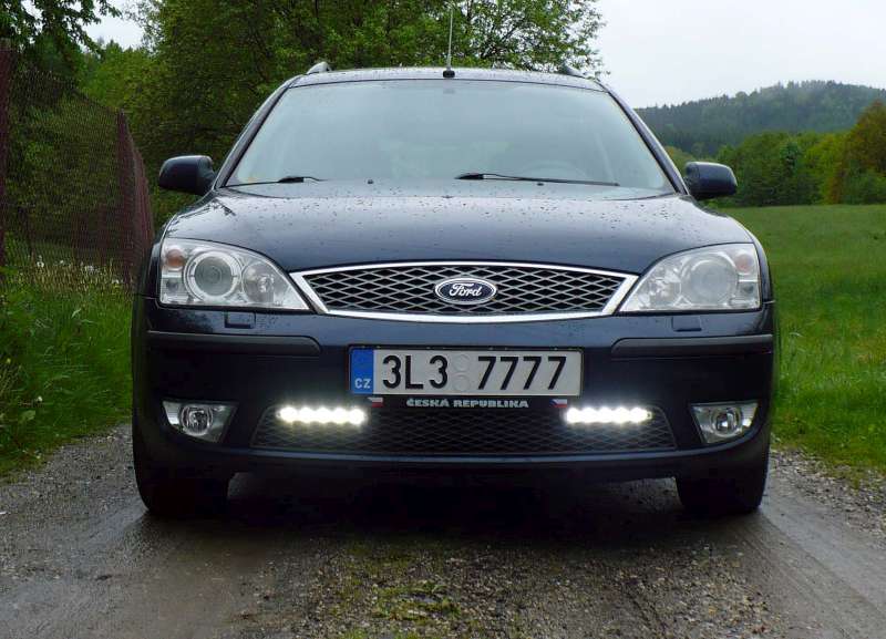

Koukám, že to máš jako já, i ten stejnej typ, na stejném místě. Dobře se to tam dávalo že? Jako dělaný pro Mondeotomv píše:jen foto jak jsem to vyřešil já, nemyslím, že by to nějak narušovalo původní vzhled předku.
Ledky jsou homologovaný a stály cca 1200,-
A k té spotřebě - nemůžu říct na 100%, že to je díky SPDS, ale co jsem to namontoval, tak dle PP jezdím s cca 0,4L nižší spotřebou. Druhá věc, kterou by to mohlo být je reset ECU - když jsem montoval SPDS tak jsem měl celej den vypojenou baterku.
Ale já baterku neodpojoval, nebyl důvod.
Jsou to ale krasavci co?
