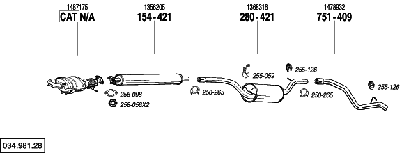

Tu je foto výfukoveho potrubia ford focus combi 2,0 tdci 100 kw bez filtra pevných častic,čo je moj prípad :D

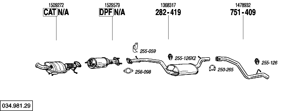

A to je ten istý model s filtrom pevných častic
Čiže ctači len pozriet pod auto
Lahko sa to da najst cez google výfukové potrubia,zadat typ auta a je to
