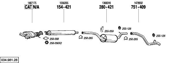

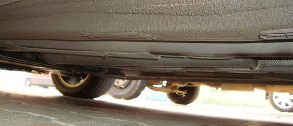

Čaute

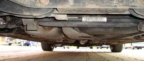

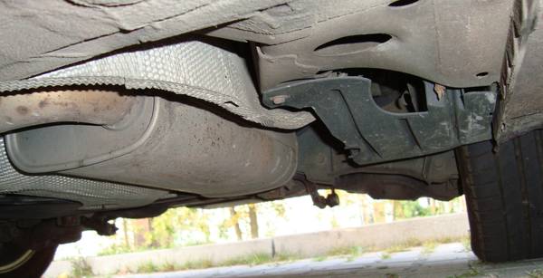

Tu je foto výfukoveho potrubia ford focus combi 2,0 tdci 100 kw bez filtra pevných častic,čo je moj prípad
A to je ten istý model s filtrom pevných častic
Čiže ctači len pozriet pod auto
Lahko sa to da najst cez google výfukové potrubia,zadat typ auta a je to

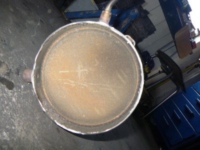

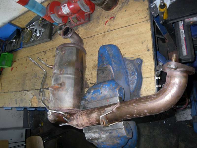

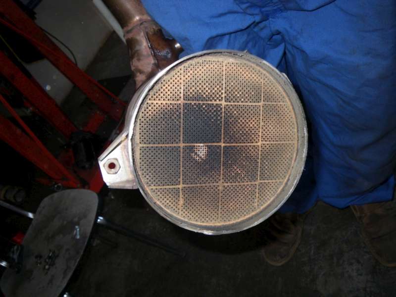

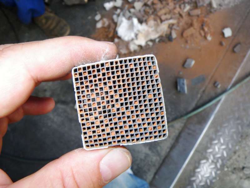

Tak je to "tam"....teda http://www.fapoff.cz
Nechcem sa unáhliť - ani to zakríknuť /poverčivec
/, ale snáď to bude už offproblems.
Takže cca 30min. demotnáž + asi 20min. rezanie+pitva + a asi hodina a niečo, kým odišiel a vrátil sa krásne zvarený/je to antikora, tak z nejakého zváracieho automatu/ a potom asi 45minút montáž a cca 20-30min "upgrade" soft (something changed: enabled/disabled).
Zvyšok skúšobná jazda a cca 40km a jazda domov.
Zhruba....
Tak sa budem postupne vyjadrovať po naberaní skúseností - zatiaľ som prešiel 300km - rozdiel vo výkone subjektívne nebadám/možno i preto, že bol čistý/, subjektívne sa zdá trocha tichší pri ustálenom režime jazdy (okrem tej šialenej - až na pár krátkych úsekov - "schodovitej" diaľnice v ČR), kde proste potichu nemôže byť ani Maybach.
Spotreba - nešiel som práve ekonomicky hoci nie viac ako 130kmh - neviem. Tankoval som pri skúšobnej jazde na Benzine "diesel TOPQ" alebo tak nejako 44.8litra - tesne pred signalizáciou rezervy - a pred hranicami SR na poslednej přiShell čas natankovat po tuším 177km a spotreba vyšla 4.98L, ale potom odtiaľ domov to opäť vyzerá na to že od plnej po rysku 3/4 je to zasa 200km, takže by to bolo po starom. a to som už odvtedy šiel väčšinu diaľnice medzi 110-120kmh.
Tak uvidíme ako to ukáže tu po nejakých bežných jazdách.
