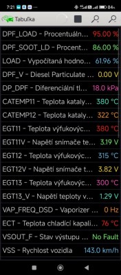

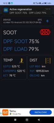

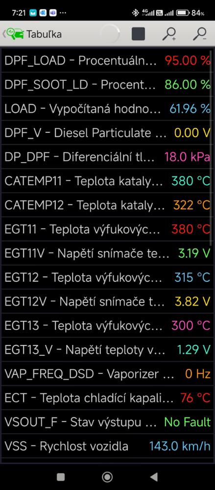

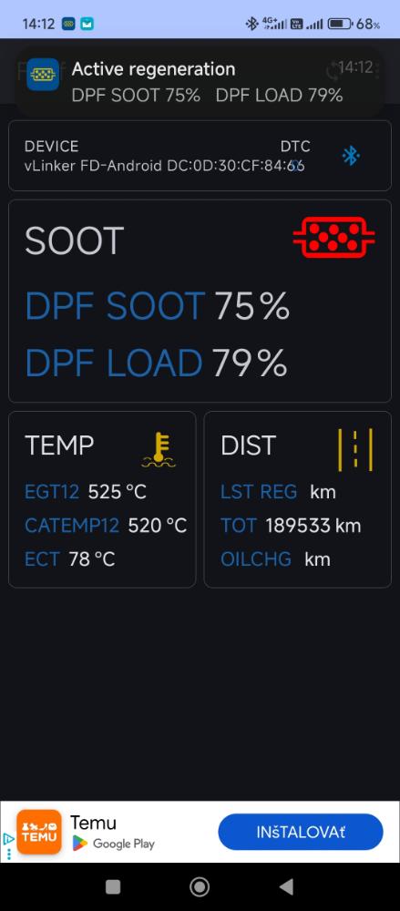

ahojte , uz druhý deň sa snažím o dpf regeneraciu, doteraz bez problémov , auto ma 190.000km
Podmienky idealne ,jazda po diaľnici dpf plny ale teplota neprekročila 500 stupnov, proste pri cca 470 prestala stúpať napriek tomu zebsom šiel 150km/h
R regenerácia sa mi spúšťa po 510 stupňoch ,vid screen z poslednej regenerácie pred cca 350 km
V čom môže byť problém ? dik za každú radu či tip

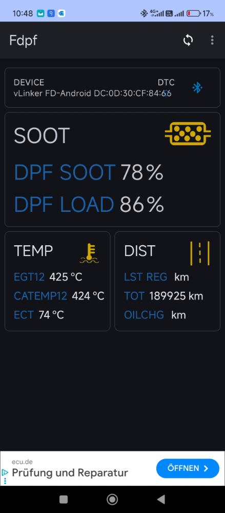

dáta z dnešnej jazdy ,a opäť žiadna regenerácia , zatiaľ ani žiadne DTC
