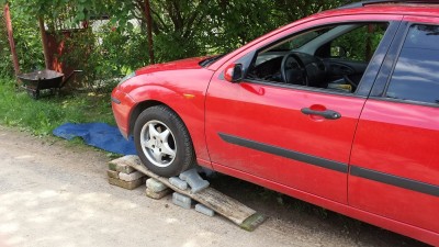

Tak jsem tam nakoenc dal Total Quartz 7000 (10w-40), vyšel levněji než Mogul Extreme...
E-shop se osvědčil Oleje Pema, měli vše (můj olej + filtr, otcův olej + filtr + další krámy) za slušné ceny, dodání přes uloženku celkem levné a rychlé. Lze doporučit.
Výměna na chatě ok, i když výp. šroub je už nějaký ojebaný... příště bude asi vyměněn.
První km na jiný olej bez nějaké poznatelné změny. Jsem zvědav na spotřebu, kterou teď začnu sledovat detailně.

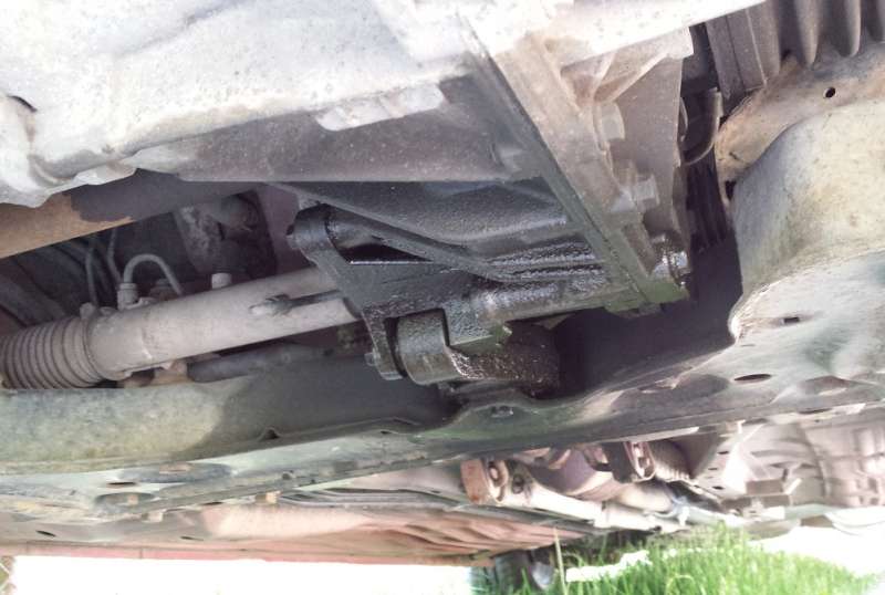

Co mě ale nepříjemně překvapilo, že mi teče olej - asi z převodovky(?), což nebylo. Někdy předloni, když jsem se pod motor díval, bylo vše suché...
Co s tím je a co s tím dělat? Je to převodovka, že?

Koukni sem: http://www.ford-focus.cz/forum/viewtopi ... 0#p1069410
