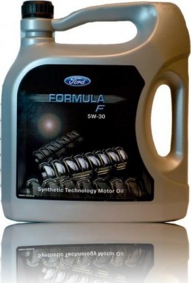

Ahoj chci se zeptat jestli by nevadilo kdybych do motoru dolil olej se stejnou viskozitou 5w30 ale od jiné značky.
Respektive teď tam mám olej tento viz. obrázek Ford formula F 5w30
A tento bych tam chtěl dolít viz. obrázek Eni 5w30
Je v tom nějaký problém nebo jsou to naprosto stejné oleje jen mají jinou etiketu?
Děkuji za odpověď

Re: Dolití oleje jinou značkou
Dolití nevadí .Jeden je sice A1-B1 (nově A5-B5) a co doliješ je neméně kvalitní s lepší stabilitou filmu(A3-B4) ale to vadit nebude(naopak) - olej na dolití je velmi kvalitní .
