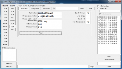

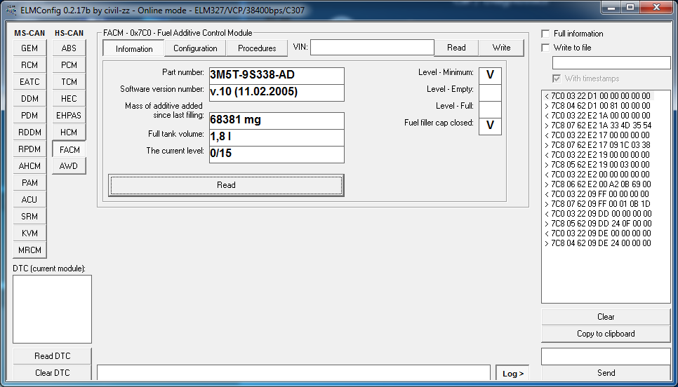

na Ford Workshop Manuals je k senzoru/jednotce aditiva uvedeno, že pokud hladina spadne pod určitou úroveň tak se rozsvítí "varovná lampa" a pokud je nádržka prázdná rozsvítí se MIL (oblíbená kontrolka motoru)
tohle chování mohu potvrdit, mě se rozsvítilo varování když to docházelo, při natankování v cca 179xxx kilometrech (dolívá se v intervalu 60k), cca 2 týdny před tím než se to přihodilo jsem kontroloval jestli je nádržka suchá nebo ne (vrazil jsem tam drát) a něco v ní bylo, takže to není jenom na základě počítání kilometrů
stav jde vyčíst v elm-configu - Level Minimum/Empty/Full, to full je vždy když to není pod minimum

Pořád si stojím za svým, že žádná hladina se neměří. To co vyčteš z elm-configu jsou hodnoty, které ti dává řídící jednotka pro aditivum (FACM) a to je ta co to počítá a usoudí, že je aditiva málo.
Proto tam je např. množství dodaného aditiva od posledního plnění (tedy po provedení toho "resetu"). Proto tam má i objem nádrže. Tyhle čísla pak od sebe odečte a pokud je rozdíl menší než co má nastavené (nějaký limit napevno) tak nastaví ten bit nízká hladina. No a ten ty pak vyčteš.
