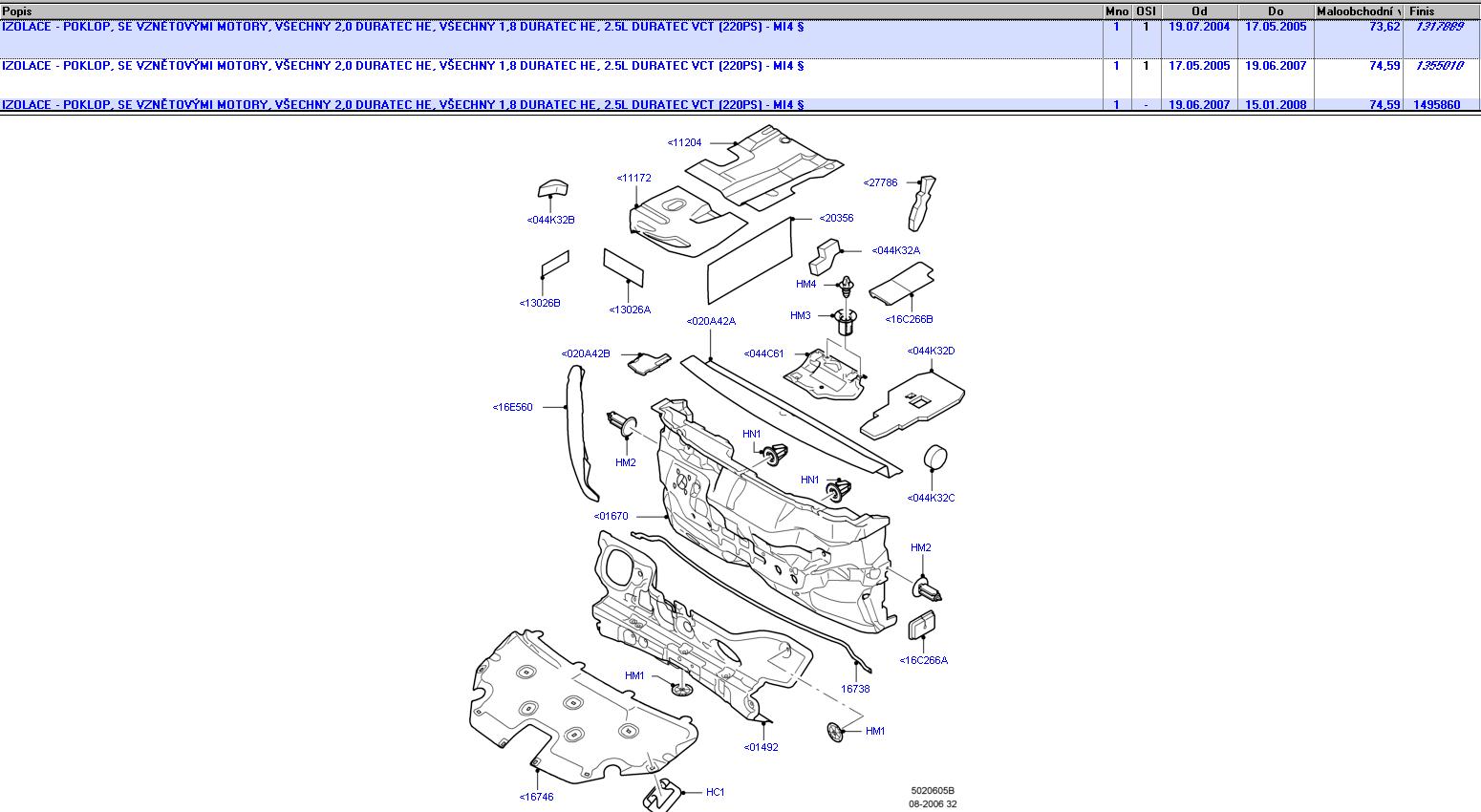

Dává se to i na benzín. Na mé benzínové 1.8 (92kW) Titanium byl jak spodní kryt motoru, tak tlumící deka pod kapotou motoru. U benzínu to má i Dzefer, Bee či Anndy, kteří mají stejný typ auta jako já.misoka píše:Ten dekel sa tam dava pokial viem do dieslov , kvoli hluku. Na benzin sa to nedava a .......
Koukal jsem ještě do katalogu a tam je uvedeno pro benzínové motory 1.8, 2.0 a 2,5. Takže je možné, že na slabší motorizace to opravdu není vhodné. Viz obrázek.

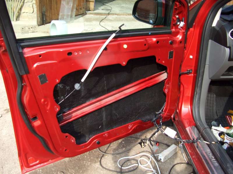

tu som hrešil, že som spravil jedny dvere za cely den http://www.ford-focus.cz/forum/viewtopi ... 50#p477050
kym som dal ten vnutorny plech dole, tak som zabil hodinu telefonovanim. Musel som sa dopracovať až k Milinkovi do CZ
TRI POONDIATE ČUPLÍKY!!! parom by ich tam hned..

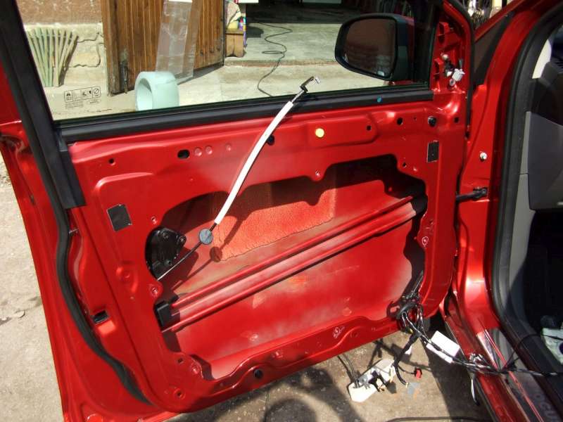

vibraflexovanie mi islo najrychlejšie
potom som začal skladať... dal som plech nazad, nasadil motorček, káble, pozatahoval skrutky a potom som zistil, že som tie skrutky ktoré držia okno nemal vyberať celkom von.. Stačí povoliť.. ten držiak mi spadol dovnutra.. takže všetko rozobrať, držiak zospodku dverí vybrať a začať skladať znova.
zase som mal plech nahodený na dverach, aj kable atd. idem reku okno konečne dotiahnuť.. no hej.. zistil som, že sa mi pri manipulácii s tym plechom posunula lišta nabok, ktorá drží okno, takže som ho nevedel dotiahnuť.. takže všetko zase rozobrať
lištu som napravil.. montujem nazad.. zase všetko pozapájané.. išiel som už doťahovať okno cez tie dva otvory.. no nespadol mi dovnutra orech z goly??? SPADOL!
zasa všetko rozobrať a skladať... do spevu mi nebolo

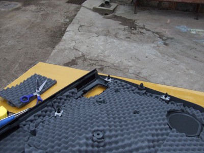

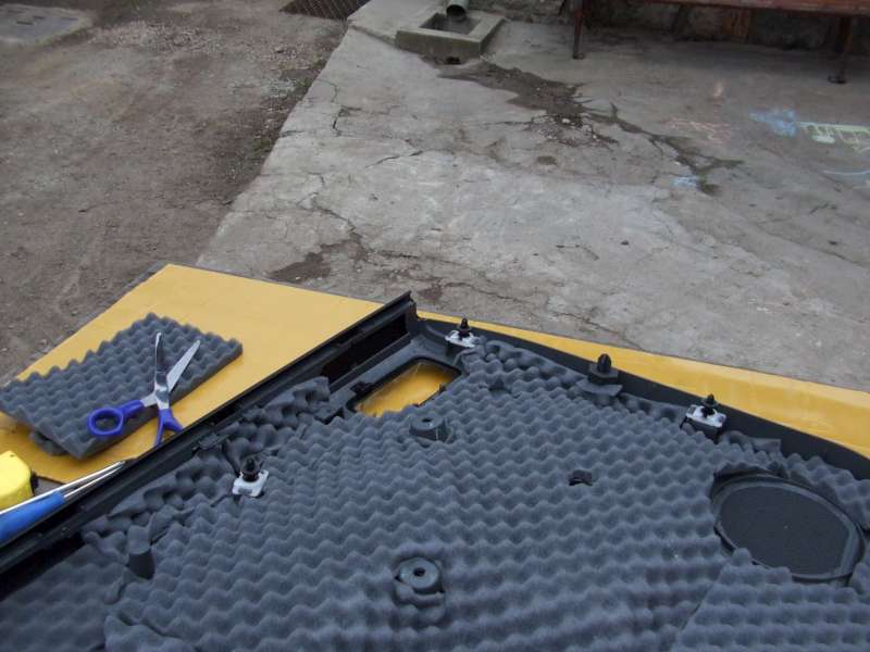

potom som si nastrihal ANS penu na tapacir zvnutra. na rady predavača som kupil kilové lepidlo DUVILAX.
NEKUPUJTE TO!!! nedrží..
zajtra rano idem kupiť nejaky chemoprém alebo nejaky kanagon a s tym to tam prilepím.
Dnes som nemal už chuť ani fotky robiť.. Jak písal milinko.. dnes som zmákol know-how, zajtra mi to uz hadam pojde hodne rychlejsie, kludnejšie tak budem aj fotiť
ze vraj kvoli hudbe, rezonanciam a podobnym bludom.. neviem uvidim.. menim popri tom aj repraky za sony. Ale kedze som dnes vymenil až hin jeden stredobas a jeden maly vyškač, tak viem posudiť akurat tak velky prdDzefer píše:Naco je vlastne dobre tam mat ten asfalt zvnutra?

Včera jsem ti říkal, aby jsi ty šroubky co drží sklo jen povolil...
, mě se také stalo, že je uplně oddělal a pak mě padaly dovnitř buď šroubky nebo pin na ně, to bylo nadávek
Já jako lepidlo na ANS pěnu použil nějaký sprej od Sinus Live a šlo to docela dobře, musel jsem tam toho lepidla dávat ale s mírou,jen trošku. Když mě došlo tak jsem použil oboustranou pásku, s ní to šlo vceku good.

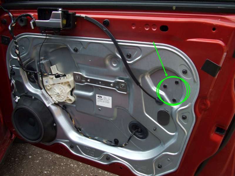

PS: Teď se dívám na foto a vidím,že ti ve dveřích zbylo pár umělých čudlíku co drží tapec. S těma jsem se dost natrápil, nemohl jsem je z plechu dostat......snad tobě půjdou ven líp.

frajere.. říkal si mi to až potom ked som ich mal dávno vybratéVčera jsem ti říkal, aby jsi ty šroubky co drží sklo jen povolil.
no.. dnes som spravil pravu stranu.. predné dvere.. vytlmil som ich už dokladnejšie ako včera tie moje vodičove.. tak sa spytam milinko ty si daval vibraflex aj na ten spodny plech? myslím tú vodorovnu plochu. ja nie

Kto bude robiť podobnú akrobaciu na svojom fofo MKII, tak tieto tri čuplíky treba pretlačiť dovnútra blbé na tom je že sa chujovo napasuvaju nazad a už vonkoncom sa mi nepodarilo dať tie vytlačené zaistovacie kolíčky nazad, takže to mám bez nich

s tymi problem nemam.. šrobovačikom obalenym do handry podobrat a je vonkuPS: Teď se dívám na foto a vidím,že ti ve dveřích zbylo pár umělých čudlíku co drží tapec. S těma jsem se dost natrápil, nemohl jsem je z plechu dostat......snad tobě půjdou ven líp.
