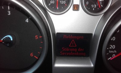

Kontrolka dobijeni nesviti sviti jen hlaska SAF a sviti kontrolka motoru ale ta mi svitila na praktiku kdyz my odesel altik a bylo tam podpeti. Tak uz nevim co az prijedu domu zmerim baterku. Servo uz mam venku olej cernej jak bota a servo smrdi spalenou elektronikou tak vubec nevim cim to je
tomasttttt
- Příspěvky: 4
- Registrován: 20.12.2015 21:26
Re: servo
Tak baterie a altik ok pri nastartovanem motoru na baterce 14,45V tak podle me ok tak ze sazim na to servo

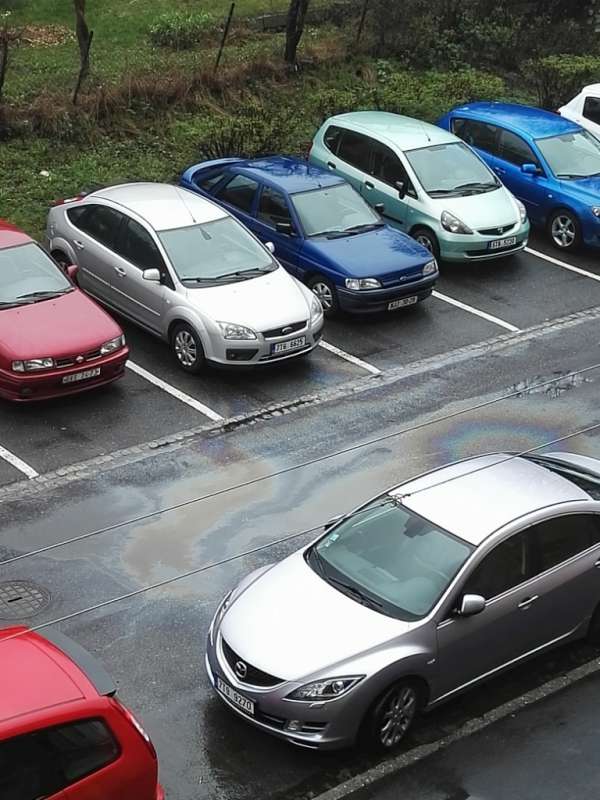

Zdravím všechny,
Dnes jsem málem spáchal ekologiskou katastrofu
Ráno jsem si zajel do obchodu a slyšel divný zvuk, když jsem vypl rádio zjistil jsem, že to dělá při otáčení volantem. když jsem dojel domů, na parkovišti jsem zkoušel otáčet volantem do maxima každé strany, zvuk se jen zvyšoval ( vrzání, drnčení ) Tím jak venku lilo tak jsem uviděl mastný flek. přikládám foto. Zkontroloval jsem hladinu oleje a je přímo mezi ryskami. Únik tedy žádný, akorát když jsem se podíval do nádobky, tak olej měl takovou divnou mírně našlehanou podobu
tak nevím jestli je to normální. Dofám, že servo nebude v pasti a bude to jen nějaké prasklé těsnění nebo hadice.

Re: servo
Dneska jsem dolil olej do nádobky a skřípaní, vrzání ve mžiku zmizelo. Únik tam bez pochyby je a podle toho co jsem viděl v prostoru motoru to vypadá na tu prokletou matku s těsněním. Všechny gumové hadice pod ní jsou totiž mastné. Dnes jsem se ptal přímo ve Fordu a chtějí za ni 512,-
