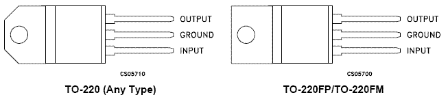

Prosímtě, kam bych měl umístit ten stabilizátor napětí a kde ho seženu?? Moc do toho nefušuju, ale bojim se, aby se mi hned neodpalii ty kroužky. . .Takže to budu muset nějak pořešit. Děkuji za co nejvíce rad.

Takže, seženeš ho zde http://www.gme.cz/cz/index.php?page=pro ... il=330-005
Dále podle obrázku níže:
1.input - vstupní napětí
2.GND - to je mínus
3.output - výstupní stabilizovaný napětí (v tomhle případě 12V)
Takže na vstup dáš vstup, na GND mínus, pak vemeš plusko od diod v AE a zapojíš na output a mínusko na GND (na GND tudíž budeš mít dva dráty)
Pokud je zde najde nějaký elektrotechnik, tak ano vím že vstupní napětí by mělo být o cca 3V větší než výstupní a vím že mezi GND a vstupama a výstupama mají být kondenzátory... Jenže to se bere jen teoreticky, kdežto prakticky odzkoušeno že to tak být nemusí :)
