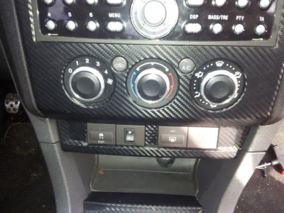

Jinak ja si dovolim pochlubit se svym spinacim knoflikem na PTC. Hrozne dlouho jsem jej mel viset jen na dratkach coz bylo funkcni, ale ne pekny, nez se clovek dokopal to dodelat.
Omluvte bordel v aute, vysat sem byl az pote :)
Pro zajimavost jsem meril napeti na PTC v aute na volnobeh a bylo tam cca 13.5V. Trva mu asi minutu nazhavit se tak, ze mi spalil prst. A kdyz jej zapomenete nahodou vypnout a jedete hodinu kamsi tak se nic nestane vlastne zapomenete ze PTC bezi, protoze jak tu bylo uvedeno je to material kterej se svou teplotou zvysi svuj odpor a tim padem snizi spotrebu elektricky energie

Docela to tam sedne, oči to netahá.... Ještě by mne zajímalo, jak jsi obešel řídící elektroniku. Myslím, že jsi měl o tom poznámku o několik stránek zpět, ale bez nějakých podrobností.

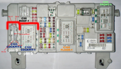

Nemá někdo Pin mini ISO do konektoru C 103?

Hafity - PTC jsem otevrel (dva srouby) a naletoval jsem + primo na privod, aby neslo skrze tu ridici elektroniku.

Který je přesně konektor 9 na C103 dnes jsem koukal a není to popsaný jako C102.

Re: PTC heater
Příspěvek od Radekjo » 08.01.2014 16:29
Ale je :mrgreen:
Díky ZaQikovi vím že je.
V rozích je to napsané. Ne na kabelovém konektoru.
